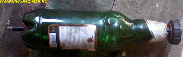

Друзья! На будущее.Прежде чем пытаться крутить штуцеры надо всё вокруг очистить (я это делаю старой зубной щёткой) керосином,затем ГОЛОВКОЙ стронуть его,потом шланг и далее по учебнику.
Прокачиваю один с помощью приспособы сделаной лет 15 тому из полторашки колы.
Я просто проливаю. Шланг от омывателя на штуцер и пусть протекает в емкость. Смазываю густой смазкой вокруг штуцера, чтобы воздух через штуцер не попадал в шланг. По времени дольше получается. Есть пробка для бачка с тормозухой с пипкой от колесного диска, чтобы накаченную камеру подсоединить, но так и не разу не пользовался. А вот про полтарашку так и не понял куда ее прикрепить - накачивает давление или наоборот выкачивает?

Если словами-крышка бачка с присоединённой бутылкой в попке которой колёсная пипка с нипелем.
Выкрутив нипель заливаю тормозуху (около литра) шприцем,вкручиваю нипель,накачиваю насосом 2.0 атмосферы и стравливаю из каждого штуцера понемногу.И воздух долой и практическ всюду новая тормозуха.
Завтра если незабуду,сфотаю.Эту приспособу я очень давно подсмотрел на сайте Алера.
Это что то похожее с просторов тырнета
А это с сайта Алера
ВАЗ2123-и быстро и везде

Выкрутив нипель заливаю тормозуху шприцем
Если сделано как на первом фото, то просто свинтить пробку с врезанным нипелем и налить жидкость. Закрутить, накачать и т.д. Так удобнее.

2.0 атмосферы и ст
немного из личного опыта, лучше не более 1. Бачок может не выдержать.
