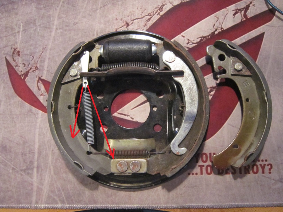

https://www.drive2.ru/l/597734379229303112/
не всё так просто..

Зря автор добавляет еще один элемент - отжимающую пружину. Это снижении надежности итого полуколхозной конструкции. В данном случае, чем проще тем лучше и надежнее. Если уж очень хочется использовать именно храповой механизм (а именно клин от иномарки), то его можно оттягивать пружиной не вниз, а немного в бок, перенеся точку крепления на колодке.
Например тянуть ближе к колодке или дальше (направление оттяжки показал стрелками).
Тем самым, клин начнет проваливаться не сразу как выберет зазор храпового зубца, но и когда выберется зазор "перекоса". А этот зазор определяется углом оттяжки.

Я так понимаю снять барабан при износе с этой конструкции будет практически нереально.

Тонкой отвёрткой в отверстие тормозного барабана и поддевается этот клин.( в теории, а на практике хз)
При сильном износе барабана, барабан в утиль, поэтому шуруповерт или дрель в помошь, отверстие либо в барабане либо со стороны защиты под отвертку решит проблему легко.

Надо будет заранее в шите сверлить, и какаю нибудь заглушку ставить чтобы поднять клин
А вы видели сильный износ барабана? Обычно на не рабочей кромке, образуется приличный бурт ржавчины, вот он и препятствует демонтажу барабана.

Всего лишь однажды снимается фаска 45 градусов с внутр. торца барабана с захватом рабочей плоскости.
И вы навсегда лишаете себя удовольствия махать кувалдой под машиной.
Толково! :smile_handshake:
