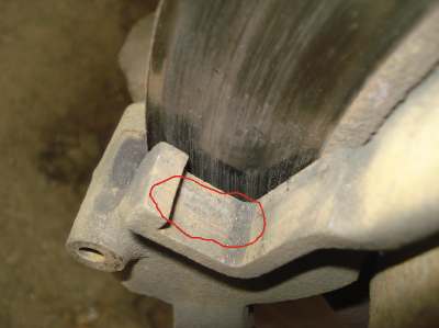

carmack, отличная штука, заказал себе тоже. Разборка тормозов показала, что продолбилась канавка почти 1 мм в нижней части напрвляющей, куда опирается колодка ушком. Там и гремит. Пружинки не причем, колодки тоже. Новые также гремят. Поможет либо замена напрвляющей (суппорта) целиком либо вот эта жижка.

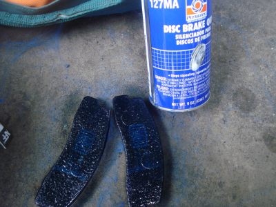

Вот отчет.
Привезли мне из МСК такую же жижку Disc Brace Quiet от Permatex (USA).
Выработка внизу на направляющей (см фото в красной зоне) почти 1 мм. Пока новые колодки - пластина колодки в нее не попадает и не гремит, примерно 2-3 т. км, потом опять начинает. По инструкции на флаконе обработал колодки сзади и через 10 минут все собрал. Пока проехал 1500 км - тишина. Консистенция слоя на колодке - как липучка. Не дает болтаться.
Дополнение:
Увидел в магазине колодки Trialli для Шнивы- у них обратная сторона уже обработана чем-то мягким, пока не усохнет - не должна не давать болтаться.

той штуки хватило на месяц примерно... :
но вообще обрабатывать проще простого - как сервисное действие при регулировке люфта +3 минуты
