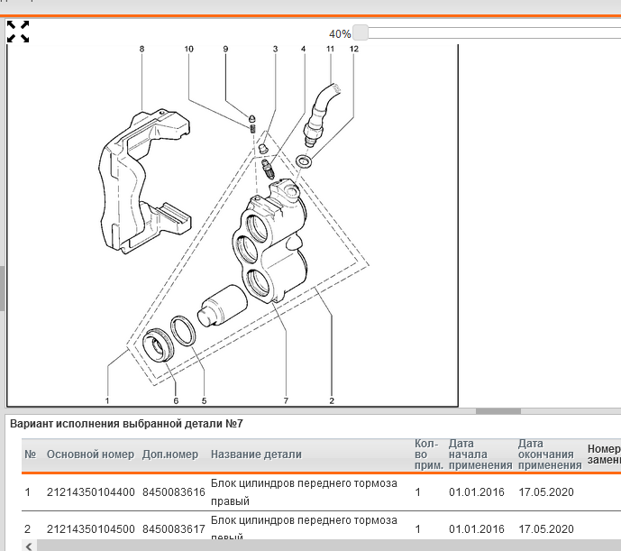

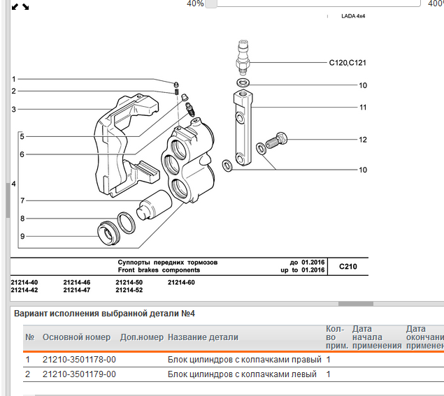

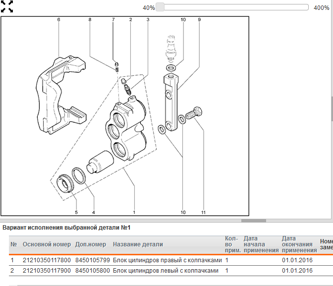

Сообщение Добавлено: 13 апр 2022, 08:54
    989
  •  3699
  •  23 сен 2017, 18:54
  •  Липецк
у меня в запасе два тормозных илиндра от классическо нивы с двумя входами под шланги. нельзя ли как их применить на шниве у которой один вход под один шланг?
такие устанавливались на шниве до 2016 года

с 2016 устанавливаются
Вложение:

нива 4х4
до 16 года
Вложение:
Screenshot_3.png [ 71.77 КБ | Просмотров: 235 ]
RS0Y5-42-02D
 Заголовок сообщения: Re: Тормозной супорт.
Сообщение Добавлено: 14 апр 2022, 21:00
    5
  •  47
  •  19 фев 2022, 19:17
  •  россия, калужская область
конечно я имел ввиду суппорта. спасибо oapv за подробный ответ.
