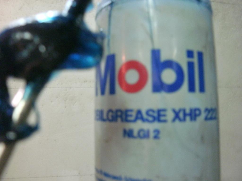

Кто в смазках разбирается ,годится такая для пальцев суппортов? Я такой смазкой рейки рулевые смазывал. Написано на тубе Консистентная смазка многоцелевого назначения.

Лично меня в теме про суппорта волнует в частности вопрос по термо и водоустойчивости смазки направляющих пальцев и рекомендации форумчан чем лучше смазывать. Чтобы купивший мои суппорта не парился потом заменой смазки.
Лучше МС-1600 от ВМПАвто: http://smazka.ru/production/plastichnye-smazki/mc1600

@Alex_MAN , спасибо за информацию,посмотрю в магазине. Эта смазка какого цвета? На картинке белёсая вроде.

@Юрий Строев , бежевого. Одна из форм выпуска, цвет виден в прозрачном пакете:

@Alex_MAN , может цену подскажеш 100 грам или 200грам по чём.
Скорей всего на основе циатима 221 и 221F ,ей раньше много чего в машинах мазали.
