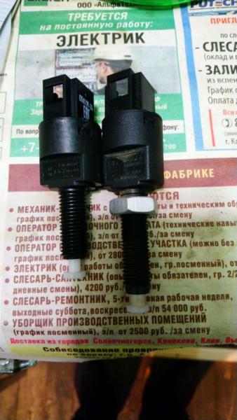

А что будет, если с горящим чеком и этой (0504) ошибкой просто дальше ездить.

А что делать с этой 0504. Штат её не сбрасывает. Она тут же выскакивает снова.
Убралась перезапуском мозга через Штат в положении обороты(двигатель заглох) и затем cod сброс ошибки.
Подьехал к дому, сделал это и пошел спать. Завтра буду посмотреть.
Что сломалось? На шестом году и пробеге больше 100ткм.

А если в двух словах,не читая 277 страниц.
Проверить затяжку стопорной гайки датчика и зазор. Если снова будет выскакивать-поменять датчик.

Купил датчик полез менять, но решил - подожду.
Несколько раз переткнул разьём со смазкой дря эл. контактов.Закручен законтрен. Посмотрю, поезжу.
Для подхода к нему ннадо снять кожух рулевой колонки. В мануале написано выкрутить 5(пять) винтов. На самом деле 7(семь). Пять выкрутил-не идёт хорошенько потянул, два прорвали пластик.
Датчик заказал на озоне. Поначалу доставка через 3дня, потом через неделю.
Пошёл в магазин через дорогу -180рб. На озоне чуть меньше 300сот. За 40минутную поездку по городу раза три/четыре на светофорах (стоя на месте, двигатель глохнет) перезапускал мозги. Дальше буду рассказывать.
Что/как поделюсь дальше.
Продолжаю. Полез ставить купленный, а он короче родного на сантиметр.
И чо. А ничо. Поставил. Без стопорной гайки закрутив до упора. Счас поезжу, посмотрю. Поищу в магазинах больше похожий на тот, который стоял с завода.

Какой нах ЭБУ. Какая прошивка. Пять лет всё в поряде и тут вдруг. А как известно вдруг бывает только пук.
Чо за нах.
Осталось пока дождаться приезда похожего на правду датчика. Ну всё вблизи обьехал нет похожего на родной. И что интересно этот укороченный все позиционируют как дря ВАЗ 2123.

@GorAl , каталожник датчика знаешь?
