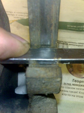

Какие я колодки только не ставил, шарики, болтики пружины - привет, как гремели, так и гремят. ИХМО полный загон подбирать колодки под проблему. Лечить надо болезнь, а не симптомы.
На стоящей машине можно ударить ногой по колесу, и услышать раздражающий звук. Колодки. carmack писал, что проблема в направляющих.
Подтверждаю. Выработка именно в них.
Когда в очередной раз кто-либо будет искать этот дурацкий звук, то попробуйте подвигать установленные колодки в направляющую в вертикальной плоскости. О чудо, люфт... Снимите колодки и потрогайте место соприкосновения их с направляющими, сразу найдете проточку. Лечение - замена не колодок, а именно направляющих. Цена вопроса около 600 рэ за штуку. делов на 20 минут. Изображение

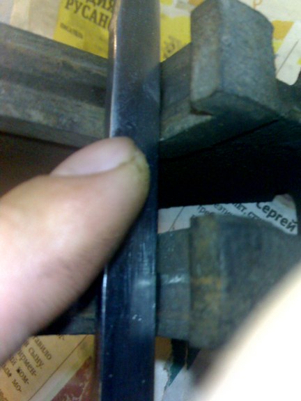

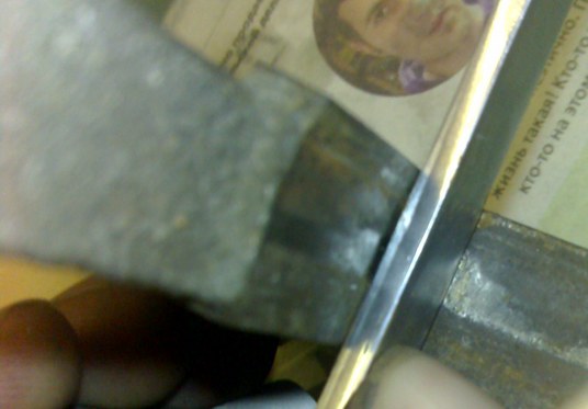

Замена колодок решает проблему только тогда, когда износ направляющих невелик. У меня в гараже 2 комплекта почти не искатанных колодок лежат. Менял по причине громыхания. НЕ ПОМОГАЛО. Снял направляющую и там реально видимая проточка, на глаз выработка составляет порядка 0.8 мм на обе сороны, с новой направляющей так же есть люфт, но там старая(!) колодка очень плотненько ходит (феродо).
carmack, сними колодку и пальцем пощупай плоскости соприкосновения колодок и направляющей на последней. Поймешь о чем я говорю.
в подтверждение фото проточки на направляющих:
