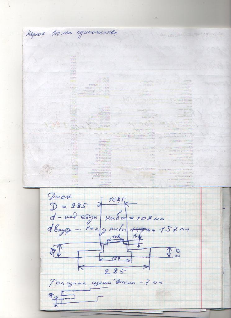

По теме, Диски, как написал Юрий, Тормозные диски вентилируемые фирмы "Вектор". Диаметр этих дисков 285мм (Родные 272 мм)
Я так понимаю, что это диски которые идут в комплектах Дарбиса и Вектора. Притензий по дискам не нашел в инете.

Дмитрий на Шниве писал(а):
Выравнивал шайбами скобы куда ставятся колодки что бы растояние до диска было одинаковое с обоих сторон.остальное встало нормально.проехал 200 км.все замечательно
Дмитрий ,всё хотел спросить про шайбы. Не разной ли толщины шайбы на одну скобу поставил?
По поводу шайб в комплекте с вентилируемыми дисками я HolySnake отписался ,и решил сюда тоже выложить:
"С 2112 суппортами по толщине дистанционных шайб пока вопрос открыт. По идее надо 3,5мм но таких нет.
Шайбы которые я отправил толщиной 4мм. Шайбы по стандарту ГОСТ идут до толщины 3мм с шагом 0,5мм ( 1мм,1,5мм,2мм,2,5мм,3мм). После 3мм шаг 1мм. То есть следующая шайба после 3мм идёт 4мм толщиной. Шайбы дистанционные между пластиной и скобой на 2108 суппортах ставятся толщиной 3мм. На 2123 кулаке (на стенде) я собирал вентилируемые тормоза на родных нивовских подшипниках , и там поставил дистанционные шайбы 4мм со скобами 2112. Себе поставил ступицы с вентилируемым диском со стенда на ниву, тоже подошли дистанционные шайбы 4мм. У меня стоят кулаки 2123 с Ивеко подшипниками с сохранением всех заводских размеров. Следующий узел собрал на стенде с теми же заводскими подшипниками на новой ступице с новыми суппортами, и встали шайбы 3мм. Причём зазоры между боками тормозного диска и прорезью в скобе суппорта разные в верхней и нижней прорези. Разные зазоры + - 1мм на нивовских 2121 скобах суппортов, на 2108 скобах , и 2112 скобах. При переточке кулаков под Ивеко подшипники и при изготовлении этих тормозов перемерил кучу скоб суппортов, и пришёл к выводу что на ВАЗе технология пропила прорези в скобе суппорта не обеспечивает паралельность прорези к плоскости прилегания скобы к кулаку. Поэтому надо ставить те шайбы которые дают усреднённый зазор.Чтобы скоба не ширкала за диск и чтобы сточеная колодка не проскочила между скобой и диском. Причём шайбы парами на один суппорт надо ставить одинаковые , иначе будет перекос прилегания скобы к пластине. Этот перекос ослабляет крепёж и даёт перекос прижимной лапе. Посмотриш какие тебе шайбы лучше подойдут ,те и поставиш. В инструкциях сейчас пишу ,что шайбы ставятся одинаковые парами.
К тому же я так понимаю что это переточенные диски от первого спортажа.
Толщина и высота какие у этих дисков?
Рисунок.jpg [ 90.22 КБ | Просмотров: 622 ]

Спасибо, за размеры. На спортаже другой диск.
