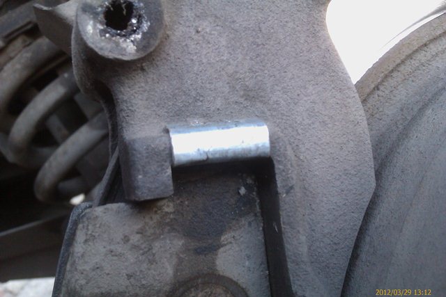

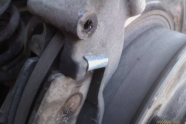

Сообщение Добавлено: 31 мар 2012, 14:37
  •  381
  •  20 апр 2005, 20:36
  •  Новокузнецк,Кем.обл.
мое решение проблемы бряканья колодок
Причем с правой и левой стороны при снятых супортах колодки имеют люфты. а при надетых брякает только левая сторона. На правой поджаты колодки хорошо, а слева одна внутреняя болтается.Кстати износ колодок слева неравномерный.
Пробег 170 тык., все стоит заводское.
П.С. Админу сайта а нельзя попроще реализовать вставку картинок??
Ведь многие сайты на таком же движке или сходном, но картинки вставлять гораздо проще. Guns.ru например.
