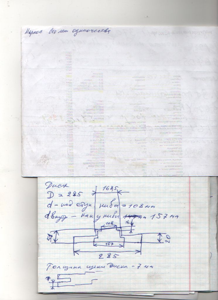

@miha10rus , а чем диски от МВНа от стандартных по размерам отличаются ?
Ну они типа вентилируемые, и всё такое..
Вентилируемые Ростовские "Сонда", или Московские "Торнадо" . На диски "Торнадо" я выкладывал размеры .Наружный диаметр D=285 мм. Толщина диска 20мм. Надо вылет тормозных дисков сравнить. Может и мудрить ничего не придётся.
