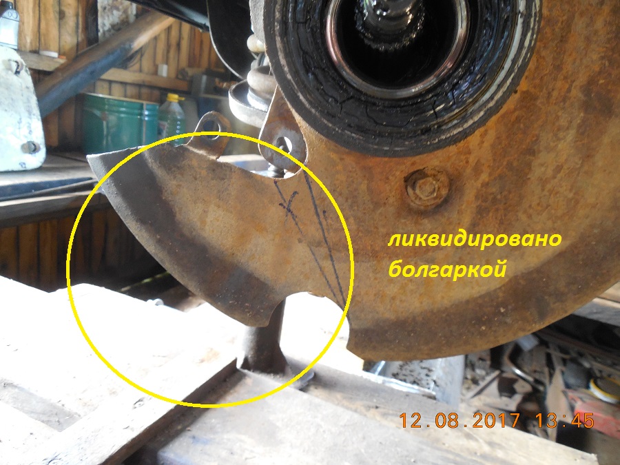

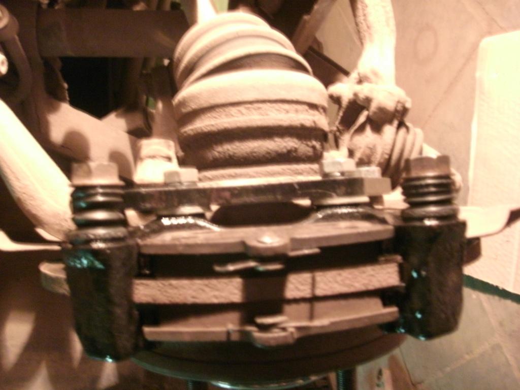

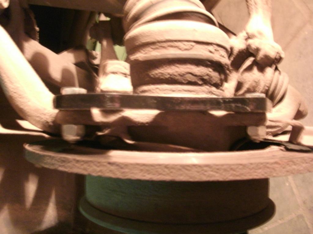

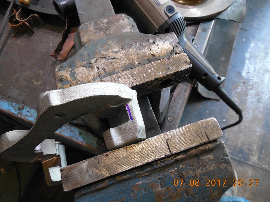

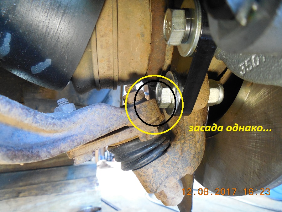

усё.. :smile_dance: закончил сегодня "процедуры"...целый день потратил на "реинкарнацию" :smile_rofl: и затихарил бы сие дело, но нужно несколько слов черкнуть о граблях...
...как оказалось в нашем килхозе проблематично найти суппорта 08 в удоблетворительном состоянии, тока хлам непригодный к реставрации...пришлось покупать два новых комплекта и в придачу диски (родные просились на проточку, но вот что осталось бы от них по толщине...вопрос)...правда новое- не всегда хорошее: на левом скоба клинила на направляйках в одном месте, в комплекте правого колодки были качества "кетайский прессованый рис"....а может и в дествительности из рисовой шелухи покрашеной синей краской :smile_bigsmile: пока раскидал колодки по суппортам по одной, покудов так покатаю....
...шланги необходимой длины нашлись только "феникс"...и сие чудо резьбовой частью в суппорте сидит дамольно стрёмно :smile_headbang: ...пришлось применить синий резьбовой герметик с медным, отожжёным горелкой, кольчиком. кстати, я один вечер потратил на обточку на наждаке концов шланга до необходимого диаметра (ну не хотелось дрелить скобы в колёсных арках). и на сиих шлангах нет резиновых кольчиков для закрепления на поворотном кулаке :smile_crying: пришлось с "ВАЗовских" напяливать...вот уж гиде я поматерилси :smile_bigsmile: ...
...иииииииии...мине не досталось одного болта :smile_drunk: шайбы, гравера, гайки уси...а болта нетути... :smile_blush: но я сильна не печалилси, благо ведра три различных метизов со старорежимных времён :smile_rofl:
Добавлено спустя 7 минут 30 секунд:
упс...дико извиняюсь...одна картинка из другой оперы...
...и ёщё один момент: проставки для суппортов "съедают" радиус поворота машины...головки нижних болтов упираются в рычаг :smile_crying: придётси залазить в гараж с третей попытки... :smile_bigsmile: я очень хотел в переходник в этом месте вварить болт в потай...но постиснялся портить произведение исскуства... :smile_blush:

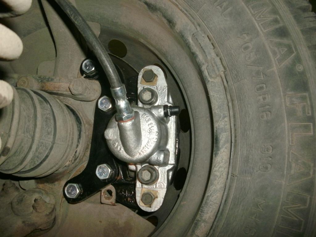

Шаман, ты что то не то накрутил. И пыльник зря отпилил ,всё должно встать. Дистанционная шайба толщиной 3 мм ставится между скобой суппорта и пластиной . Гровер ставится на болты которые вкручиваются в скобу. Гайки с капроном на болты крепления пластины к кулаку.
Добавлено спустя 2 минуты 47 секунд:
Пластина со скобой.
Добавлено спустя 4 минуты 1 секунду:
Пыльник.
