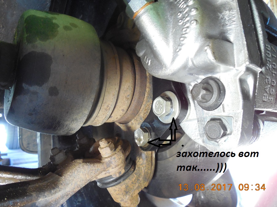

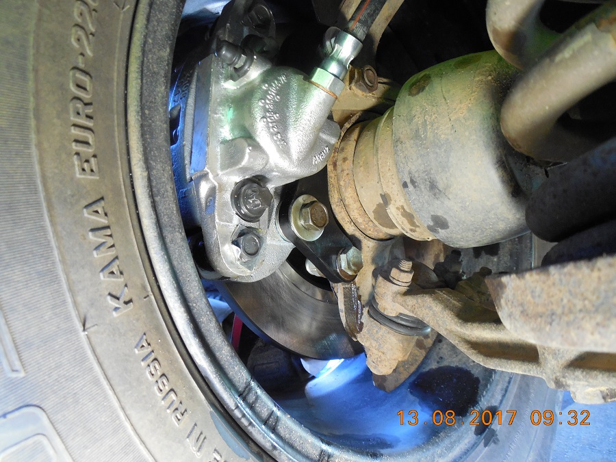

Юрий Строев писал(а):
Шаман, ты что то не то накрутил. И пыльник зря отпилил ,всё должно встать. Дистанционная шайба толщиной 3 мм ставится между скобой суппорта и пластиной . Гровер ставится на болты которые вкручиваются в скобу. Гайки с капроном на болты крепления пластины к кулаку.
Добавлено спустя 2 минуты 47 секунд:
Пластина со скобой.
Добавлено спустя 4 минуты 1 секунду:
Пыльник.
ну на то и Шаман...усё леплю по своему :smile_bigsmile: и приношу прощения что притормозил с ответом :smile_blush: ...до данного моменту тестировал систему,и вспоминая как приходилось дотормаживать в движении ручником, задавал себе вопрос - а что же раньше не подсуетился...
* накрутил я всё как и положено (в противном случае не срослась бы конструащия) правда со своими "добавками" но шай бы-"разлучки" на своих местах ....и если доведётся, нижние болты крепления переходных пластин сделаю в потай на сварку...
* с пыльником может и погорячился, но меня смутил такой торчащий клюв ни к чему не прикрученый...
о моих впечатлениях картинки наверна расскажут без лишних слов :smile_bigsmile:
Добавлено спустя 5 минут 43 секунды:
в догонку...
