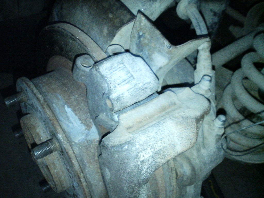

А теперь - о ГЛАВНОМ, поскольку предложений не последовало.
Вот такими проставками между направляющей колодок и суппортом я решил вопрос ОТРЫВА СУППОРТА ОТ КОЛОДОК.
В нижней части:
В верхней части:
Если кому-то интересно, опишу подробнее. Если не хотите повторить - закрою тему, как бесполезную...

Александр levifan писал(а):
Суппорт весит 5кг да ещё подпружинен и бренчать
Еще как может!
Ибо 5 кг это большая инерционная масса, которой "наплевать" на 4 дохленьких пружинки.
У меня нет бренчания на мелкой "гребенке" (собственно, колодки как раз не бренчат), зато на б-м крупных колдобинах (типа "лежачего") отлично грохочут суппорта.
Это становится очевидно после замены колодок, новые еще не разболтались и соотв не бренчат, а суппорта - как обычно.

@РыболовЪ , вырвал из контекста. Речь шла о конкретном звуке, а не о невозможности стука суппорта.
Добавлю. Из одного набора колодок "Автоваз" заметил разницу по форме (после пробега), две из четырёх ощутимо болтались в направляющей. Я их наварил и обточил в размер. Тоже как фактор.
вырвал из контекста
Суппорт весит 5кг да ещё подпружинен и бренчать издавая многим знакомые звуки ни как не может.
Тогда к контексту.
Что не может суппорт - перемещаться, издавая характерные звуки? Или именно бренчать?
Мне по барабану, суппорт бренчит, стучит, дребезжит, лязгает или грохочет, ибо издаваемый им звук практически не лечится (разве, что безобразно, почти до неработоспособного состояния его заневолить пружинами с болтами), в отличие от стука колодок, который можно устранить разными несложными способами.

@РыболовЪ , может у меня слух не музыкальный, но меня ни какие звуки после замены ступичного не беспокоят без доработок. А звук бряцающих колодок доносится от каждой второй нивы на неровностях. Я об этом.
