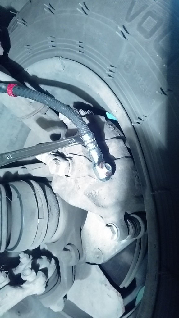

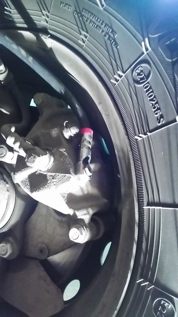

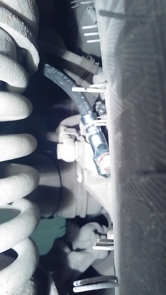

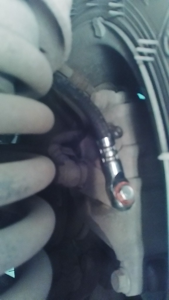

Всем привет.
Ни как не достучаться до производителей ГАЗ суппортов ,чтобы делали с двумя прокачными штуцерами. Универсальный суппорт (правый -левый ).
Хочу сделать симметрично штуцеру прокачки отверстие под крепление тормозного шланга пропускным болтом. Резьбу нарезать М10х1,25 под вазовский пропускной болт. Штуцер шланга встанет очень хорошо относительно колёсного диска.
Примерно в нужном месте на суппорте есть отверстие с резьбой М6 для крепления скобки. Болтом в это отверстие и прикручивал шланг для примерки.
Родное отверстие для тормозного шланга заглушить болтом.
Это обеспечит большой зазор между суппортом и пружиной при максимальном повороте кулака. А именно зазор между шляпкой болта -заглушки и витками пружины. Толщина штуцера тормозного шланга 10 мм + медная шайба 1,5 мм = 11,5 мм . На 11,5 мм увеличится зазор.
Суппорты от 2108, суппорты от Газель-Волга - на Ниву , Шеви-Ниву https://yvstroev.wixsite.com/website

Фото
Добавлено спустя 2 минуты 14 секунд:
Ещё фото
P_20190703_202612.jpg [ 100.12 КБ | Просмотров: 597 ]
Комментарий к файлу: Здесь штуцер шланга со стороны пружины, и свободно помещается ключ на 10 для прокачки.Можно одеть и головку на 10.
P_20190703_202551.jpg [ 102.37 КБ | Просмотров: 597 ]
P_20190703_202308.jpg [ 125.84 КБ | Просмотров: 597 ]
Комментарий к файлу: Штуцер шланга за штуцером прокачки слишком близко к диску.
P_20190703_202048.jpg [ 144.71 КБ | Просмотров: 597 ]
