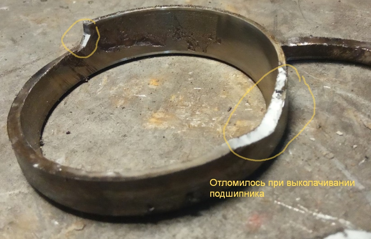

Блог: Просмотр записи (1)
У меня тоже с новья при торможении биение было, сказали что притрётся, притиралось три смены колодок, а к 70тыс.км нашел причину:
Вложение:
2021-06-03_20-03-02.jpg [ 247.67 КБ | Просмотров: 336 ]
Биение то было, то нет, в зависимости от нагрева ступицы.
Регулирование ступицы не на долго решало проблему.
В целом у меня проблемный автомобиль с конвейера.
Вибрация по рулю разбила 3 раза рулевую, точней сперва заменена центральная, потом боковые, а потом всё сразу.
На ТО всё подтянут, красота, ляпота, но через 200-300км. опять болтанка, вибрации, особенно если тормозить от 80км/час.
:smile_smoke:
