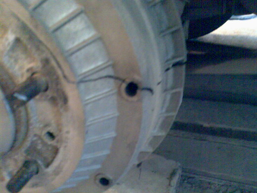

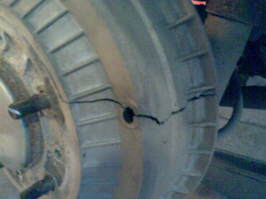

Через полтора месяца решил что надо поменять оба барабана, все купил, открутил колесо и ох-ел, такого я еще не видел:
и все это время моя жена возила ребенка в садик каждый день. ПИПЕЦ.

Oleg-UA, не паникуй : не ты первый да и последний тоже не ты : перегрел малость наши родые диски вот и все (достаточно было разок хорошо оттормозиться особенно когда еще машинка новенькая и данный косяк проявляется) :smile_doh:

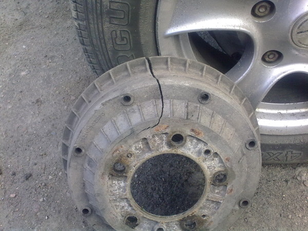

Три недели назад пришлось тоже поменять барабаны т.к. один лопнул и была дикая вибрация и биение при торможении. Это уже не заводские барабаны и прошли чуть меньше 10 тыков (родные прошли 80 тыков и были заменены из-за выработки).....вот такие зап. части у нас ГУАНО :
Гашиш, а твой лопнувший барабан стоял с завода или уже не родной? И сколько тыс. км. он прошёл?
Шнива ноябрь 2005, куплена в январе 2006!
Полёт ОТЛИЧНЫЙ:)
Сообщение Добавлено: 17 май 2010, 07:28
  •  124
  •  22 сен 2009, 10:50
Родные или нет не знаю, брал машину с пробегом, сейчас пробег 50тыс.
