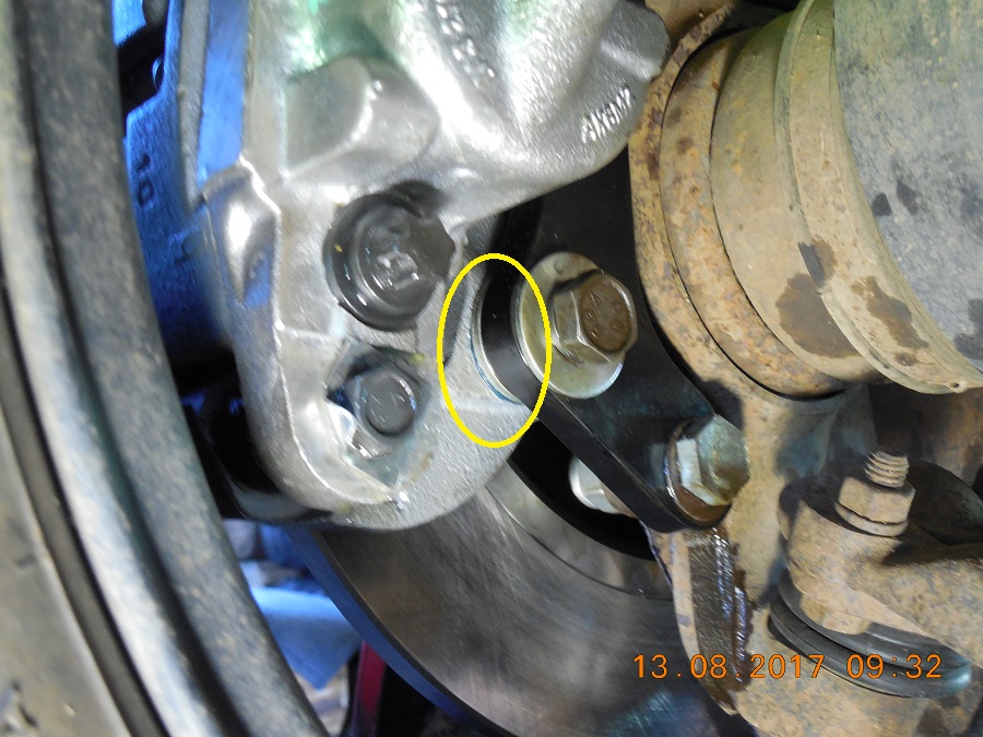

@Shaman906 , между пластиной и скобой на фото шайбу вижу. Под нижний болт зря шайбу подложил ,болт же отодвинулся в сторону рычага. Какую пользу эта шайба даст ,когда пластина толщиной 10мм. У тебя нижние болты в рычаги упираются с обоих сторон при полном повороте колеса и влево и вправо?
Братья Шнивоводы, у кого восьмые суппорта стоят , посмотрите упираются нижние болты в нижний рычаг как у Шамана на фото при полном повороте колеса? У меня 213 нива ,там колёса меньше выворачиваются чем на Шеви-ниве, и до болтов запас большой, я о такой проблеме и не предполагал :smile_nerd: .
Шаман, у меня к тебе просьба. Если время будет ,попробуй выкрутить нижние болты крепления пластины и сфотай насколько рычаг приближается к пластине. А может в процессе установки уже замерял?
Как вариант устранения такой проблемы , если она у всех , это при изготовлении пластин нарезать резьбу в отверстии в пластине. И болт с гровером вкручивать в пластину со стороны ступицы. Болт будет короче на толщину гайки с капроном, наверно получится его заправить со стороны ступицы.

Юрий Строев писал(а):
@Shaman906 , между пластиной и скобой на фото шайбу вижу. Под нижний болт зря шайбу подложил ,болт же отодвинулся в сторону рычага. Какую пользу эта шайба даст ,когда пластина толщиной 10мм. У тебя нижние болты в рычаги упираются с обоих сторон при полном повороте колеса и влево и вправо? ...
ну значиса по порядку:
_под нижними болтами крепления пластины шайбы толщиной меньше миллиметра..да и толщина шайб уже не "критична" после обточки головок болтов до высоты "лишь бы ключ зацепился".
_шайбы под головками болтов облегчают затяжку резьбового соединения, не портится ЛКП пластин...и мне нравитсяя такой "конструктив" :smile_smile:
-при максимальном повороте влево, и вправо шляпы болтов контактируют с рычагами...
при демонтированных нижних болтах расстояния от пластин до рычагов -в пределах 2-3мм (правда с какой стороны расстояние меньше сейчас не помню),картинок уже нет, сожалею что ликвидировал субботние фото по установке-настройке переходников при зачистке флешки :smile_blush: пока не планирую что то дорабатывать по данному устройству поскольку всё работает :smile_smile: (и нужно срочно разбираться с сальником вторичного вала КПП :smile_headbang: )

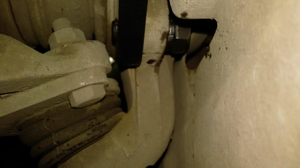

@Shaman906 , по нижним болтам ,пока один шнивовод из Казани отписался. До лифта и после лифта 5см болты у него не упираются. Пока вопрос открытый по этим болтам. Подвернётся Шеви-нива замерю расстояние от шляпки болта до рычага. Нужен зазор не менее 10мм на толщину пластины.
Нашол фото с форума.На фото след касания рычага за шляпку болта.
GEDC2282 (1).JPG [ 79.61 КБ | Просмотров: 726 ]

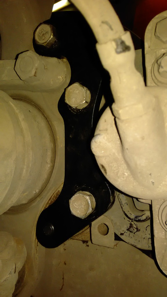

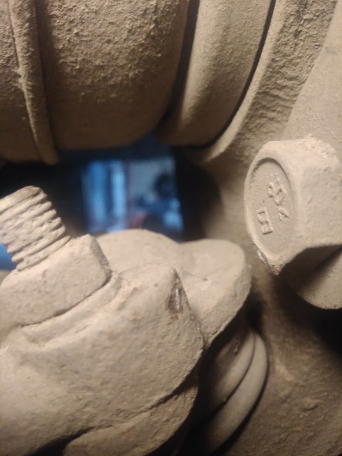

Как оказалось ещё у некоторых на Шеви-нивах нижние болты упирались в нижние рычаги при полном повороте колеса. Проблема устранена. В пластинах нарезаю резьбу М10х1.25 и ставлю болты М10х1.25х25 прочность 10,9. Эти болты длиной 25мм. Все остальные болты длиной 35мм той же прочности. Удивился когда стал себе ставить новые пластины с резьбой, оказалось что левый рычаг тоже упирался. У меня рамная нива пикап Бзон подвеска 2121 ,кулаки 2123 с подш. Ивеко , передние диски вентилируемые. С левой стороны упиралось ,а с правой есть большой зазор. И при полном левом повороте сошка маятника упирается в раму. Из за того что сошка упираясь в раму,ограничивает левый поворот , рулевую трапецию накрутили в пользу правого поворота. Вот фото пластин с резьбой и фото левого рычага где упиралось. Теперь есть зазор примерно 5мм.
Похоже, что ограничители на сошке на редукторе сломаны.
