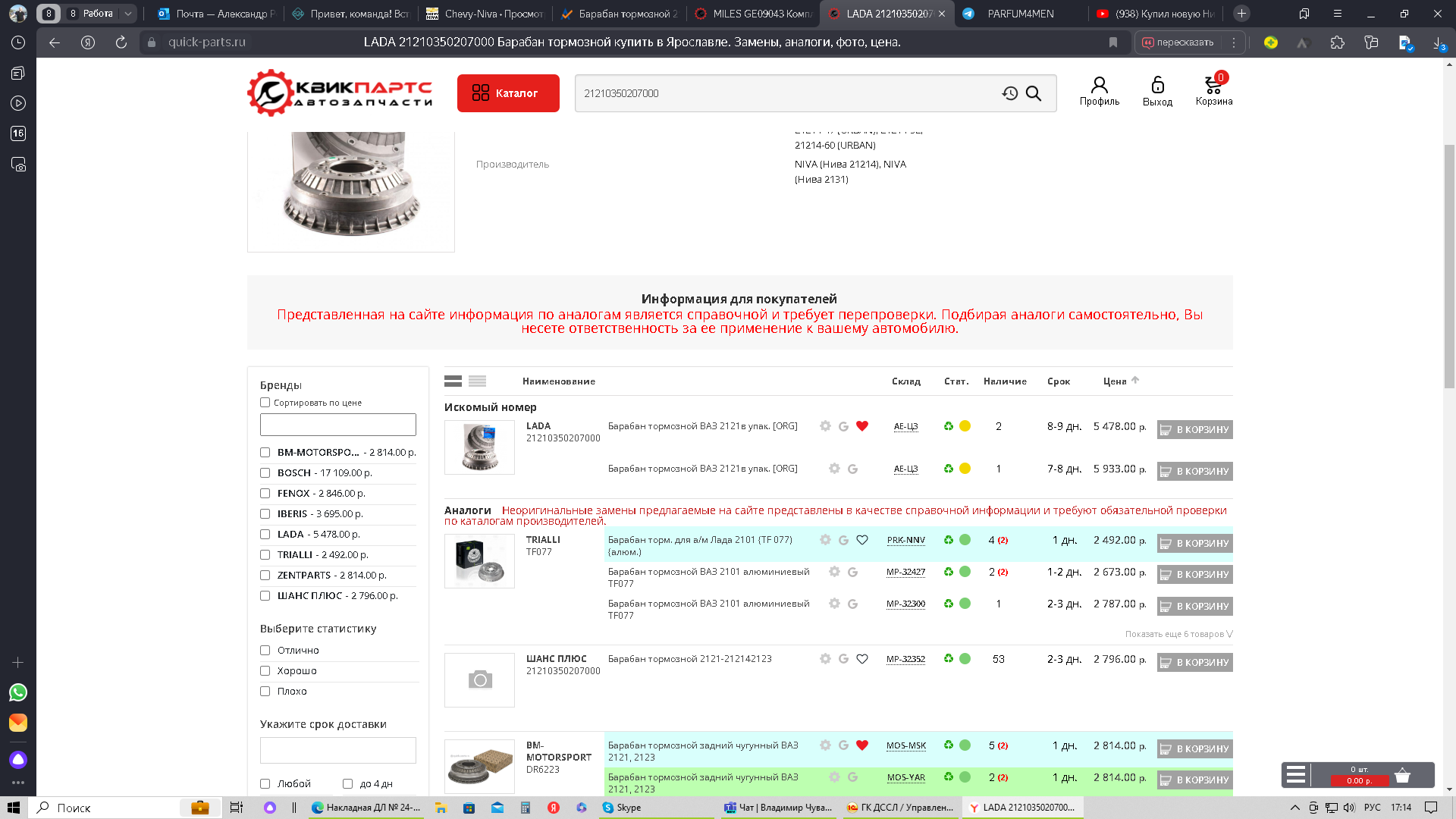

Alex_MAN писал(а):
У нас сейчас 2255 руб./шт.
меня гнетут тяжёлые сомнения))) Может у нас это цена за пару? Привык что всегда цена за 1шт.
2024-07-01_17-14-56.png [ 276.49 КБ | Просмотров: 531 ]
Вряд ли... Похоже, с ними действительно некоторый напряг, и барыги продают их втридорога.. У нас в этой сети (франшиза Лада-Деталь у них одна из нескольких, там в одном магазе и Л-Д, и "ГАЗ-детали машин", и КАМАЗ, и иномарочный отдел) тоже всего две штуки в наличии на всю сеть наутро было.. Да и на сейчас тоже. Когда зимой покупал - хоть завались было...
В общем, то ли РУСАЛ чего-то химичит, то ли АвтоВАЗу не до нивских барабанов. Ну или всё вместе, хз...
