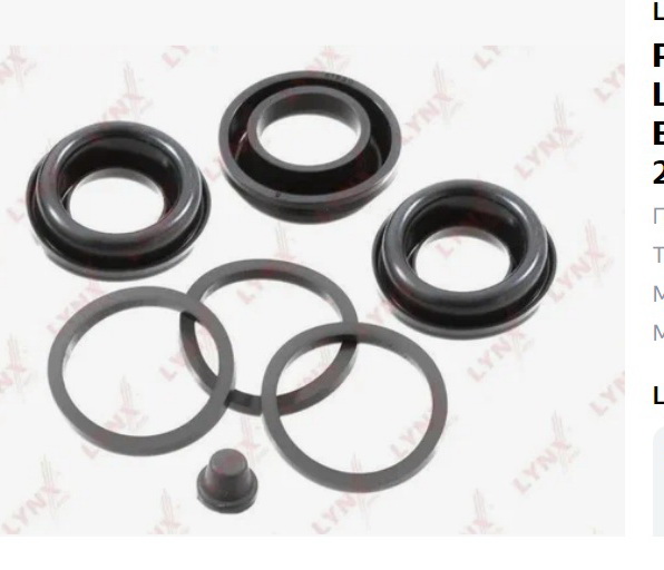

РыболовЪ писал(а):
Не прав!
Поршни отводятся именно за счет упругости резинок в цилиндрах.
Какие из двух резинок отводят у вас колодки?
Добавлено спустя 16 минут 36 секунд:
Разводятся колодки диском (если гайка не перетянута) и плавающим тормозным суппортом (если посадочные места колодок в скобе зачищены). Может еще у человека пальцы стоят не бочкообразные, а от классики, и все ржавое. Короче чем больше люфтов и бряканий, тем меньше нагрев диска.
