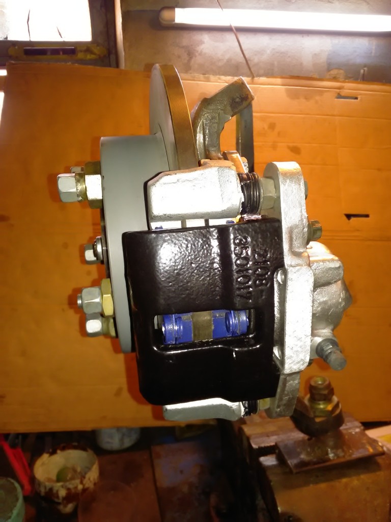

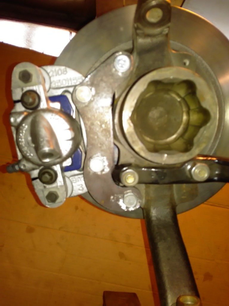

Я сделал переходные пластины под Урбановский тормозной диск на 2123 кулаке с суппортом 2108 .Диск одевается снаружи на ступицу. Шпильки от задней полуоси. Колеса R15-R16.

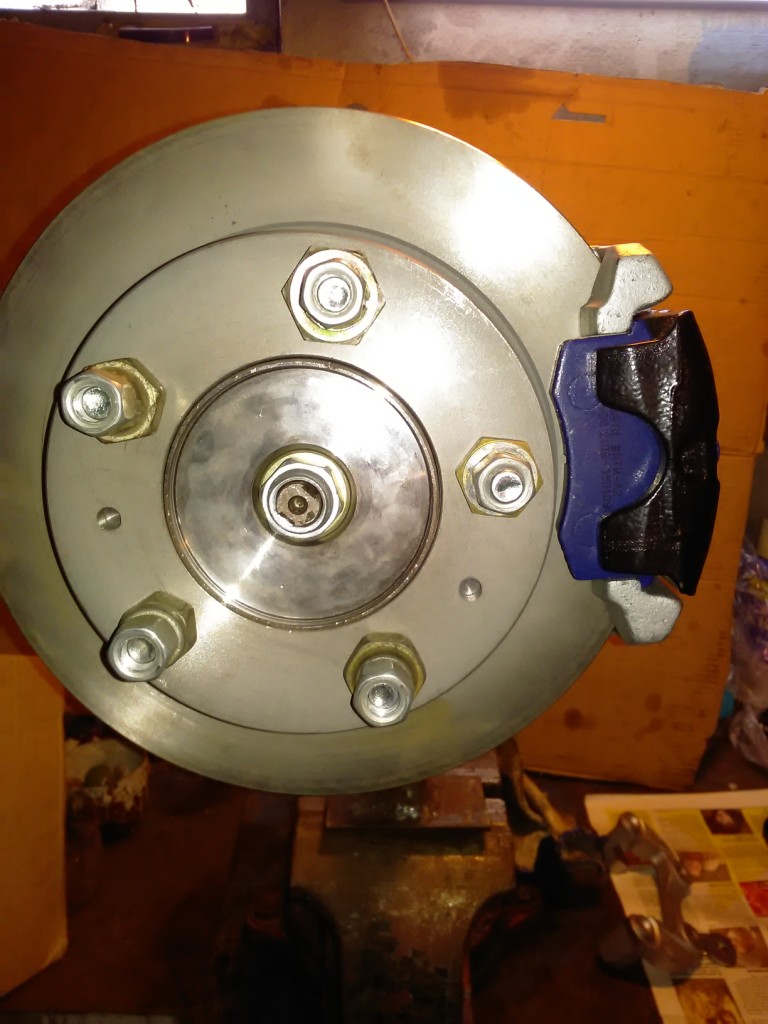

Чтобы установить тормозной диск Урбан на ступицу, ступицу проточил до внутреннего размера диска. Ступица заходит в диск легко без натяга , чуть с перекосом задвигал- подклинивает.
Внутренний размер диска Урбан такой же как наружный размер диска 2121. Примерно 168,5мм. "Мяса вокруг шпилек остаётся много.
Между пластиной и скобой добавляются по две дистанционные шайбы по 4мм. На 8мм всё сдвигается наружу. Ещё для фиксации диска к ступице надо два отверстия просверлить в ступице и нарезать резьбу М8.
Добавлено спустя 6 минут 11 секунд:

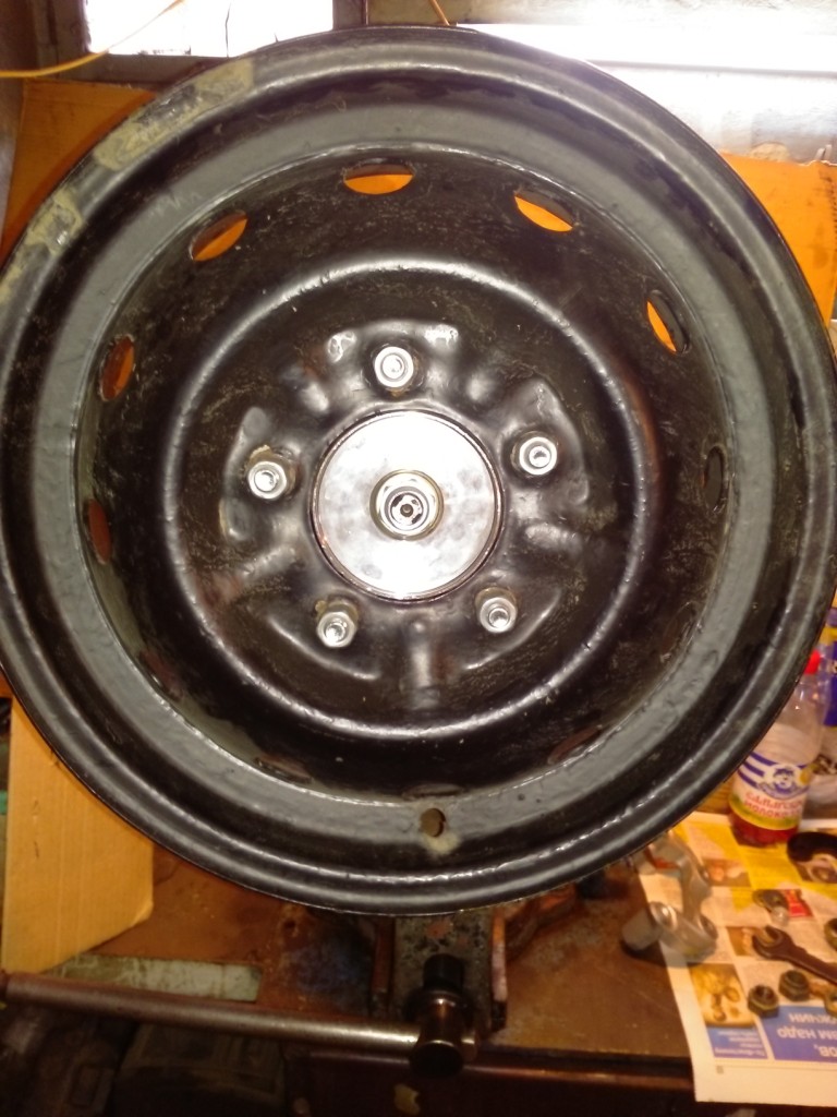

Колёсный диск примерил R16. Между диском и суппортом примерно 10мм. Диск R15 должен встать с хорошим зазором.
Добавлено спустя 7 минут 27 секунд:

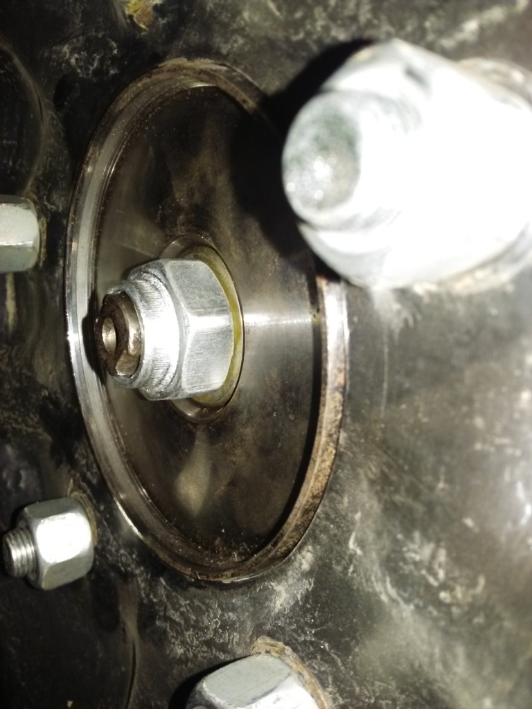

Центральное отверстие колёсного диска садится на ступицу как на стоке.
