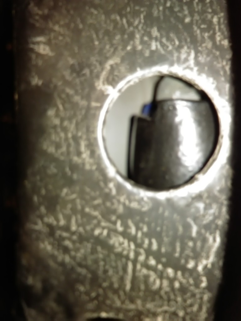

@Нивер , да я тоже про суппорт. У штампованных дисков R15 и R-16 средняя часть диска которая накрывает суппорт (в народе "кастрюля") в диаметре одинаковые.
Ободная часть диска где садится покрышка в R15 уменьшена на дюйм. Вот под край обода R15 в кулаках 2123 и сделан выгиб.
Восьмой суппорт сам компактнее чем нивовский у него изначально зазор до диска больше.
На Урбане ,и похоже на твоей ниве суппорт сдвинут на 6,5мм в сторону обода, поэтому и колёсные диски с другой "кастрюлей" с завода идут.

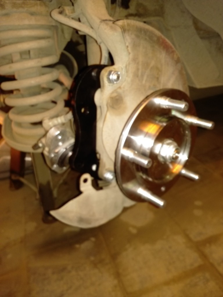

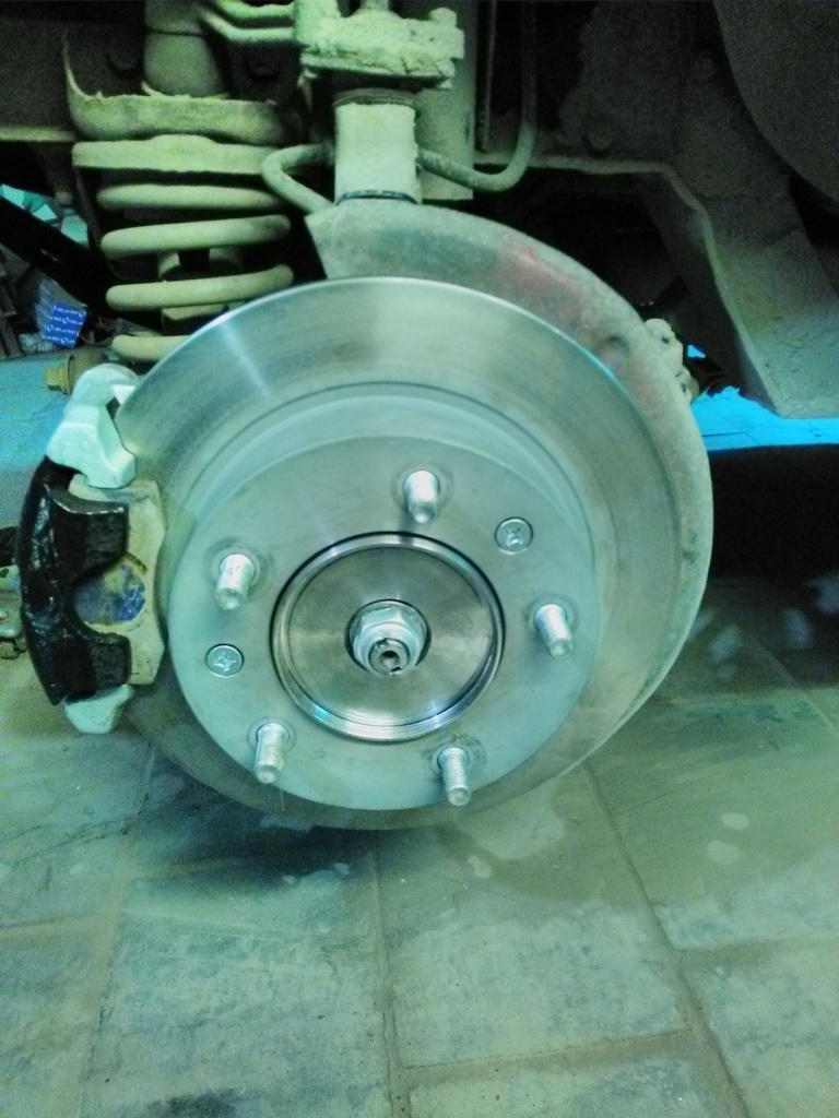

На фото видно какой зазор суппорта 2108 с диском R16. Тормозной диск 285 мм ,суппорт сдвинут на 6,5мм вдоль диска.
P_20171122_153127.jpg [ 98.61 КБ | Просмотров: 1875 ]
P_20171122_153054.jpg [ 152.4 КБ | Просмотров: 1875 ]

Для сохранения колеи примерял этот тормозной диск за ступицу. Хорошо что центральное отверстие не стал до 108мм растачивать под посадочное на ступицу, загубил бы диск. Высота диска не позволяет его установить. Всего на 5мм был бы ниже по высоте и встал бы. А так в рога кулака упирается.

Ну вот, диски 21214-3501070-10 уже установил на машину снаружи ступиц. До этого стояли вентилируемые "Вектор-Торнадо" . Диаметр одинаковый 285мм поэтому разницы в торможении не заметил. Есть еле уловимая разница в усилии при рулении на средней скорости от 30 до 60 км\ч. Легче диски -легче руль. Какого-то эффекта от расширения колеи на 16мм пока не заметил.
Когда вытаскивал ступицу из кулака ,то расщёлкнулся подшипник ивековский двухрядник. Вытащил кольцо ,или как оно называется , скрепляющее две внутренние обоймы. Собрал без этого кольца,всё равно обоймы друг в друга упираются.
P_20171130_135941.jpg [ 105.68 КБ | Просмотров: 1763 ]
P_20171130_150242_HDR.jpg [ 257.66 КБ | Просмотров: 1763 ]
