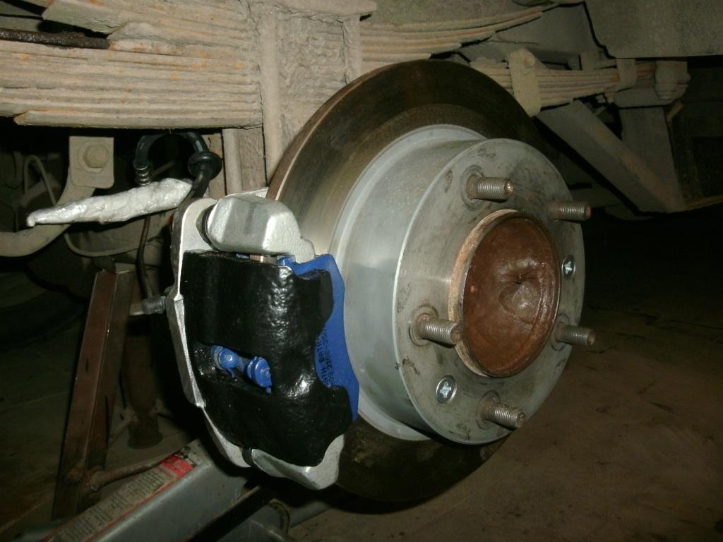

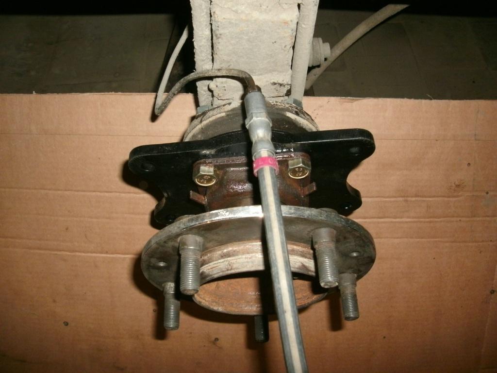

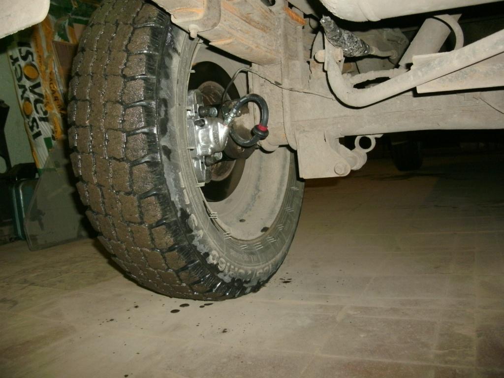

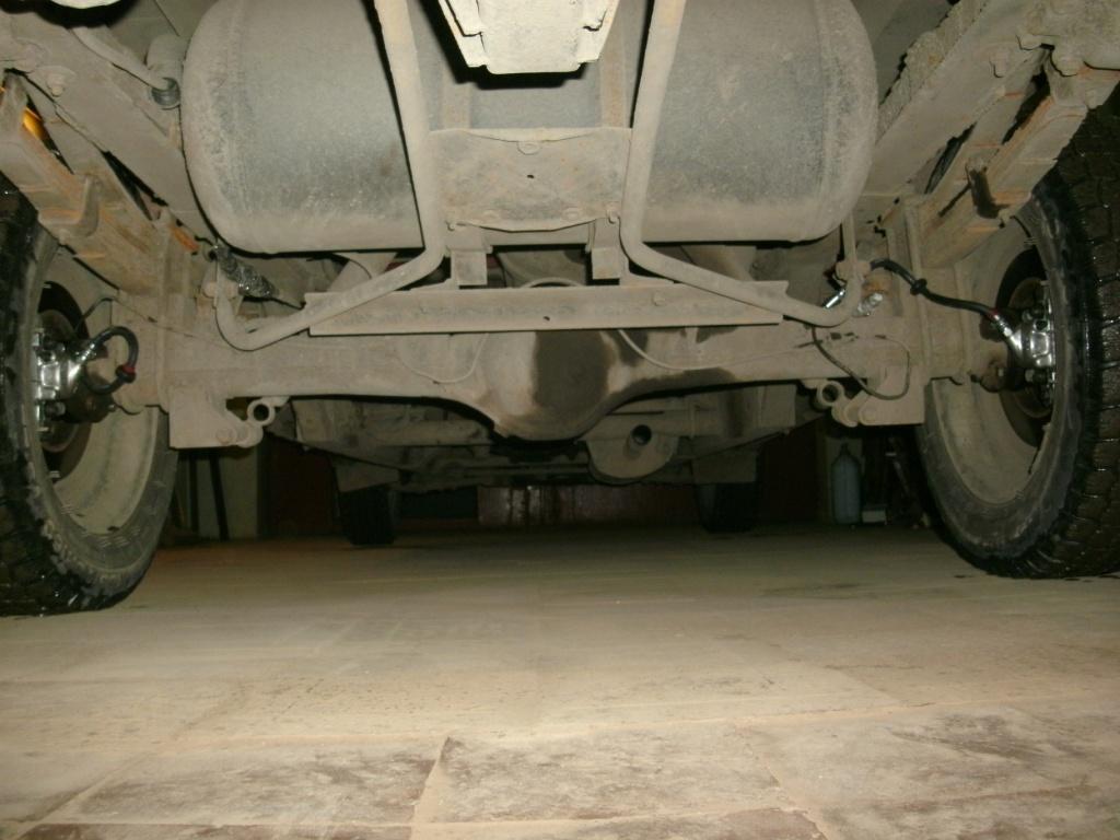

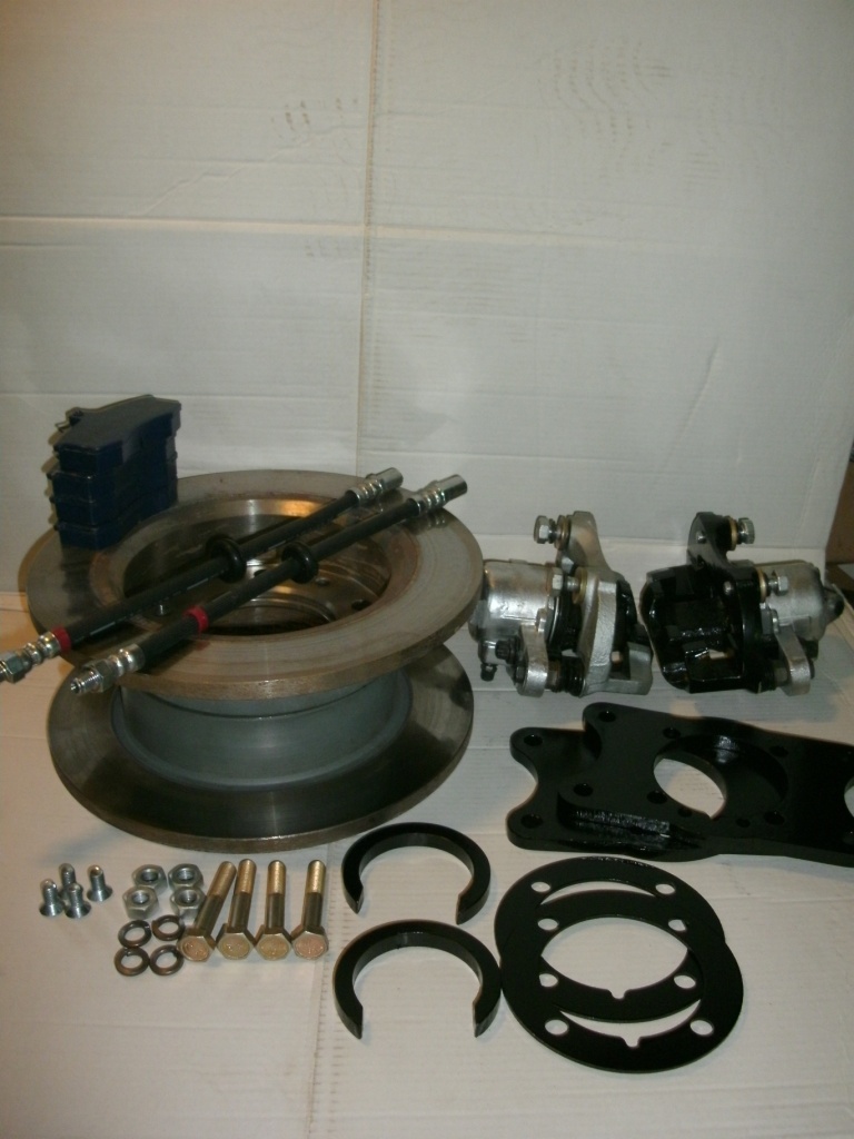

Всем привет! В продожении темы выкладываю фото установки суппортов 2108 на задний мост Нивы.
Добавлено спустя 9 минут 46 секунд:

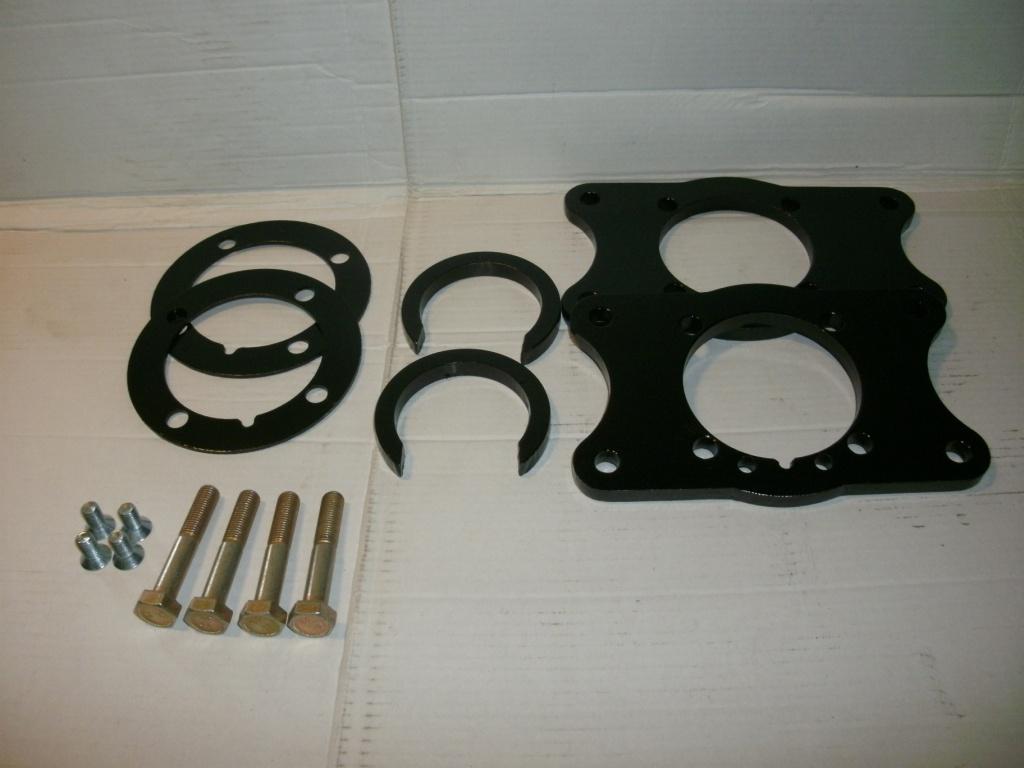

Тормозные диски 21214-3501070-10 нового образца диаметром 285мм.
Пластины-адаптеры переходные СТ-3 толщиной 8мм ,двухсторонние.
Проставка заменяющая тормозной щиток СТ-3 толщиной 2,5мм.
Кольца запирающие наружную обойму подшипника СТ-3 толщиной 8мм.
Болты длиннее стандартных на 10мм.
Шланги тормозные 2108 передние.

Колея сохраняется , диски как и барабаны снаружи на полуось одеваются. Фланец полуоси проточил до размера 168,5мм-0.25.
Переходные пластины под два суппорта .
Можно ставить суппорт либо сзади либо спереди моста. Либо два суппорта -один в общей тормозной системе , второй под гидроручник.

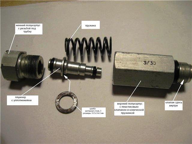

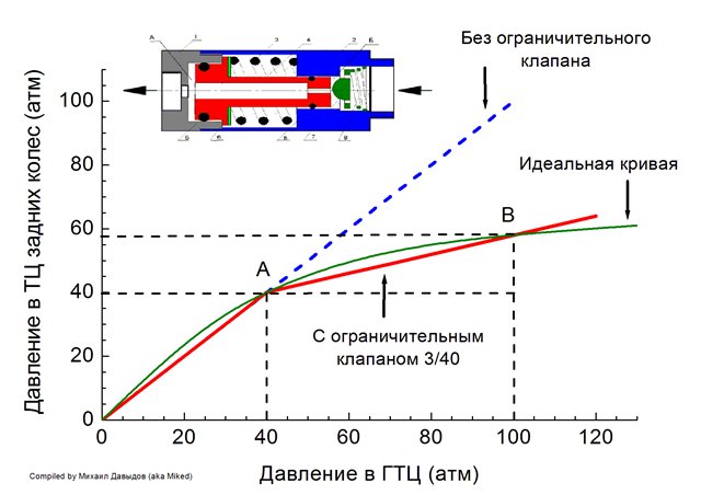

По ощущениям тормоза стали в два раза мощнее. Усилие на педаль тоже примерно в два раза меньше надо прилагать. Даже не ожидал такого эффекта .Теперь при испытании на юз первыми срываются задние колёса. На очереди установка гидроручника и статического регулятора тормозного усилия на задние колёса. Регулятор вкручивается в задний контур. Такие колдуны ставятся на Шевролет-Ланос , ЗАЗ-Шанс ,Дэу-Нексия, Дэу-Эсперо. Колдунов два вида 3\30 и 3\40 маркировка 03488967 в exsist .
Принцип работы: колдун пропускает на задние колёса одинаковое давление как и на передние колёса, но до 30 или 40 кг\см кв. Далее срабатывает запорный клапан и через дозирующее отверстие на зад идёт 51% или 58%.
Можно и родным колдуном придушить задние тормоза ,но хочется попробовать это импортное волшебство.
