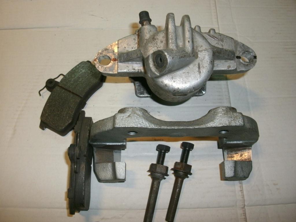

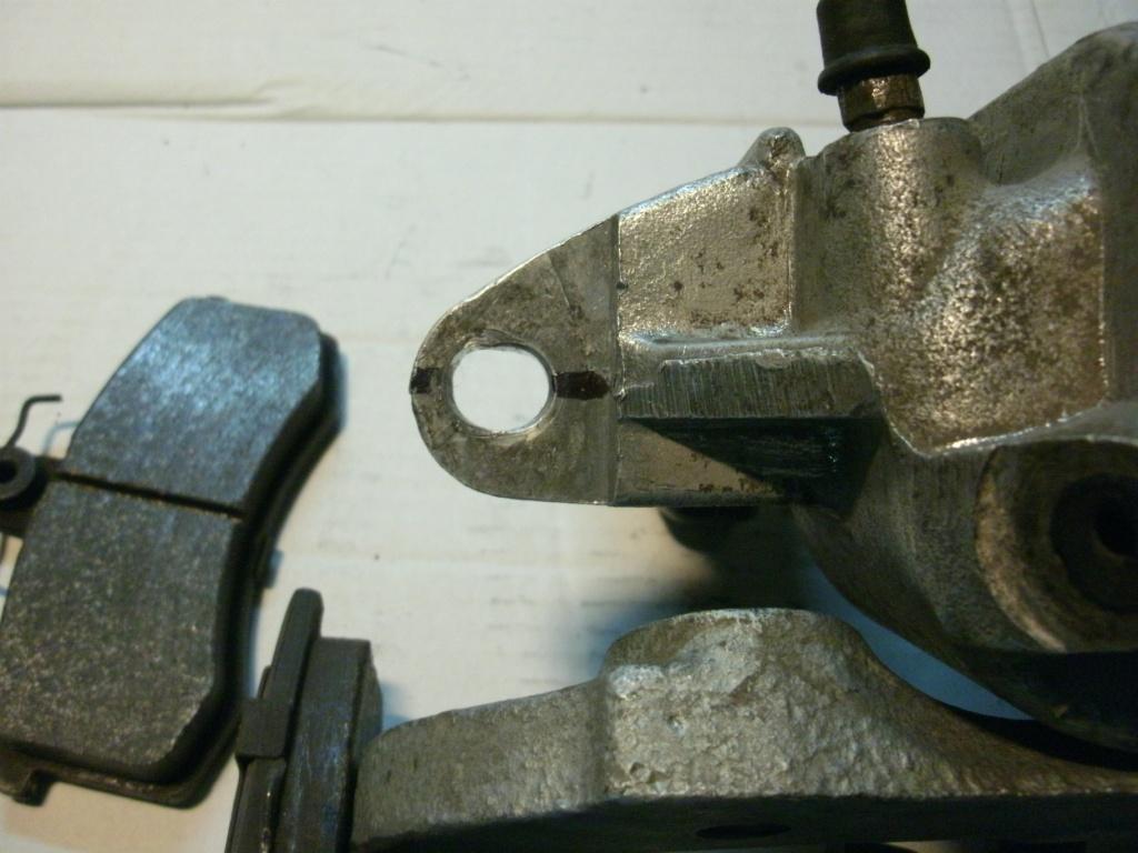

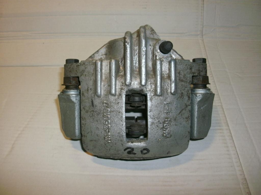

Суппорт 2108 имеет поршень диаметром 48мм. В суппорте 1111 Ока поршень 36мм. Собрал для задних дисковых тормозов гибридный тормозной механизм. Скоба суппорта -колодкодержатель 2108 а тормозной цылиндр 1111 Ока. Тормозные колодки ставятся от 2108. Только под новый тормозной диск 21214 колодки нужно стачивать по толщине до 14мм. Тормозной диск 21214-3501070-10 диаметром 285мм и толщиной 11мм. Тормозной диск Ока 9мм и колодки оковские тоньше восьмёрочных.
Прорезь для поджимной пружины колодки в скобе цылиндра расточена до ширины 20мм .
Отверстия для болтов направляющих пальцев расточены в овал под скобу 2108.
Этот гибридный суппорт ставится через эти же переходные пластины с тормозным диском 21214-3501070-10.
Диаметр поршня суппорта 2108 Ф=48мм. Площадь S=18,09 см.кв.
Диаметр поршня суппорта 1111 «Ока» Ф=36мм. Площадь S=10,17 см.кв.
Разница в тормозных усилиях на колодки суппорта 2108 и суппорта 1111
«Ока» составляет 43,78%.

@Юрий Строев , для чего такие манипуляции, чтобы с колдуном не связываться после установки?

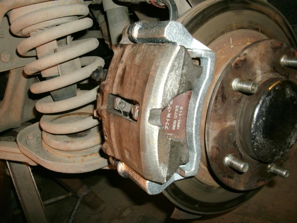

Поставил на перед суппорта Газель-Волга. Диаметр поршня суппорта 57мм. У суппорта 2108 диаметр поршня 48мм. Нивовский суппорт три поршня в пересчёте на один поршень ф=52мм.
Суппорт Газ на 16% имеет большую площадь поршня чем 2121.
По ощущениям тормоза лучше чем на Калине.
На данный момент установлено :перед- суппорта ГАЗ Ф57мм. Скобы суппорта и тормозные диски вентилируемые Вектор -Торнадо-Дарбис . Скобы суппорта без переходных пластин.
зад :суппорта 2108 +диски тормозные 21214-3501070-10 нового образца диаметром 285мм +регулятор -колдун 3\30
Вакуумный усилитель 2101.
Подробно в другой теме "Суппорты Газель-Волга на Ниву". viewtopic.php?f=41&t=58292
