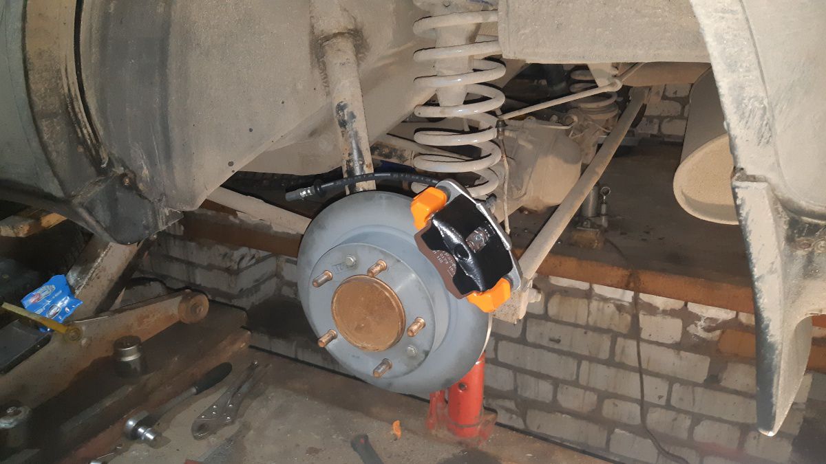

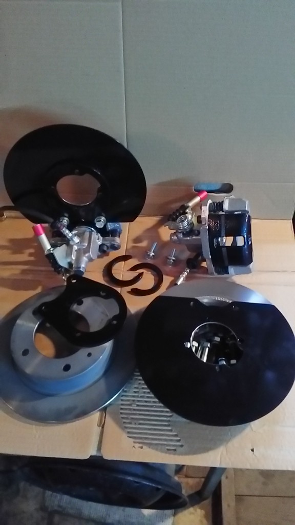

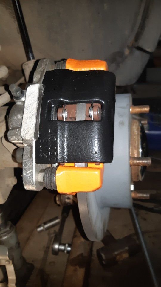

Всем привет. Вот фото установки прислали, ЗДТ с суппортами 2108 на Шеви-Ниве.
Пластина установлена под 45 градусов. Если ставить пластину горизонтально ,то спереди диска суппорт упрётся в амортизатор ,а если сзади ,то суппорт упрётся в кронштейн тяги Панара.
Добавлено спустя 32 минуты 23 секунды:
Освоил новый тип ЗДТ под штатный тросовый ручник. Тормоза собрал на базе предыдущих. Разница только в тормозном цылиндре.
Цылиндр с самоподводящимся механизмом стояночного тормоза под трос от Дизайн Сервис Тольятти.
Скобы суппорта от 2108 , тормозной диск тот же 21214.
В тормозном цылиндре применяется вазовский поршень с манжетой диаметром 30 мм от переднего суппорта 2121.
Пыльник от суппорта 2108. В общем все детали наши российские.
Со штатного троса ручника снимаются крепёжные проушины и пружины , трос вставляется в трубку на суппорте и петля цепляется за крючок валика. Обратная пружина на суппорте. Трос выставляется на 4 щелчка.
Суппорт крепится также под 45 градусов вверху сзади диска. Сделал грязевой щиток из стали толщиной 2,5 мм.
Пластины и запорное полукольцо такие же из стали 8мм ,только пластины теперь односторонние , под один суппорт.
