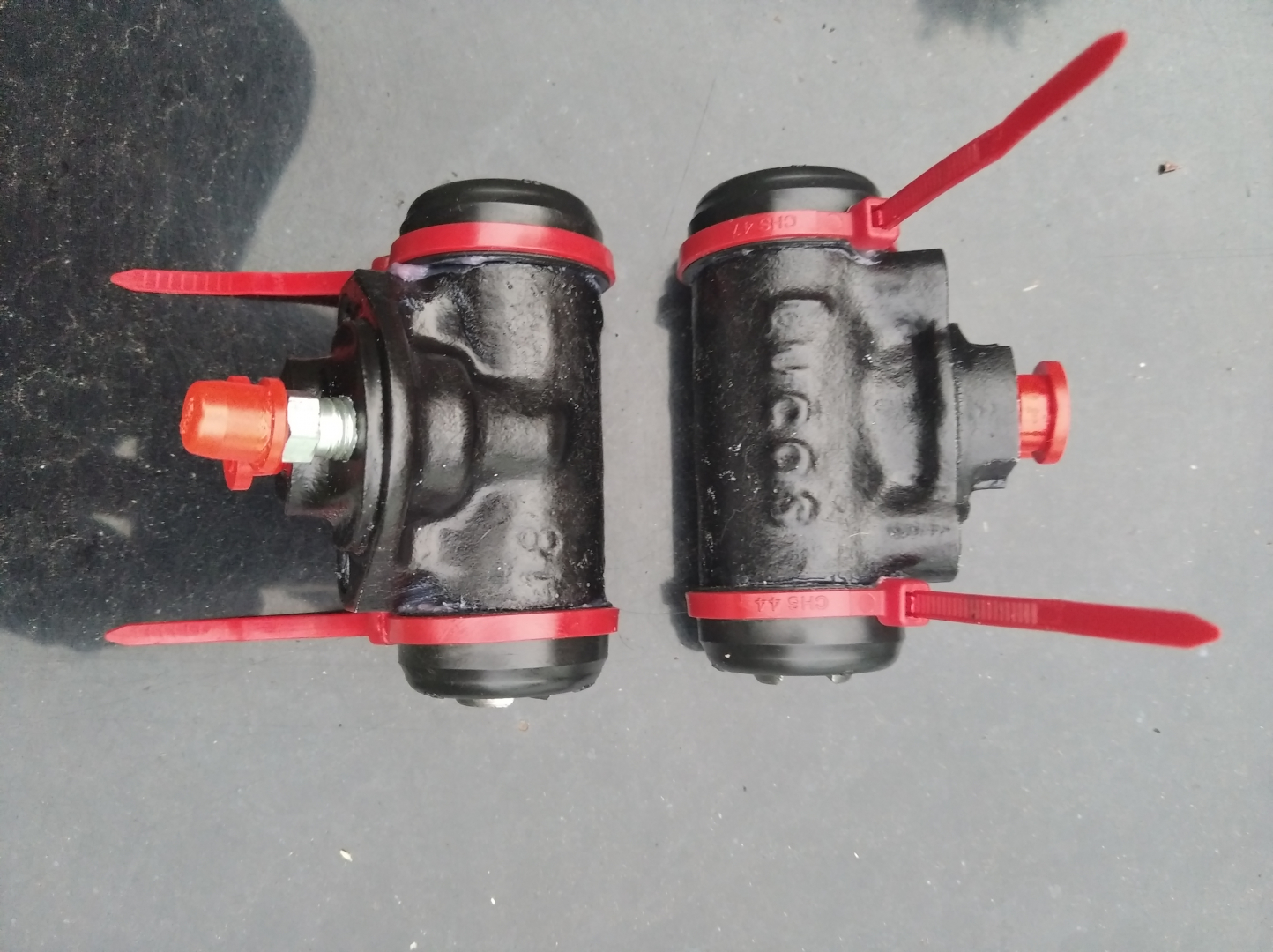

Этим летом поставил задние тормозные TRW (Lucas). Что не понравилось:
- абсолютно голые некрашеные
- пыльники цилиндриков сидят в посадочных проточках корпуса без какого-либо натяга, как будто они от какой-то другой детали.
Поэтому: покрасил эпоксидным грунтом, поверх акрил и стянул пыльники на корпусе нейлоновыми хомутиками (эта технология давно апробированиа на гидроагрегатах Ксантии).
Буду наблюдать.

@Rael , Да импортные все не крашенные. Один раз был опыт с TRW, так при затяжке трубки, отлетел кусок цилиндра!
Ставил много ATE. Мне думается они лучше. Но надо каждый разбирать, и ставить упорные кольца прорезью вверх, иначе воздух не выгнать.
