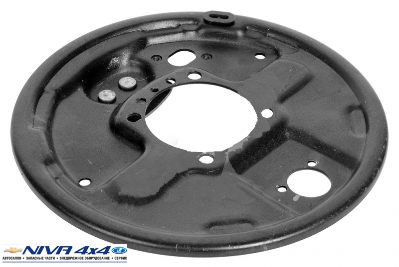

Smiff-68 писал(а):
На самой колодке есть разница между верхом и низом , а между колодками / перед-зад / нет .
Не может такого быть. Даже отверстие в опороном щите (для контроля накладок) сделано у передней накладки (колодки), и в том месте, где она максимально изнашиваецца.
БАК ШНГ 68 ЛИТРОФ!!!!!!!!!
Сообщение Добавлено: 17 фев 2018, 14:47
    150
  •  1199
  •  26 июл 2016, 12:22
  •  Пермский край
Нет на опорном щитке смотровых отверстий , только под ''солдатики'' . Может сейчас пошла какая-то модификация , но 06 г отверстий нет .
Сообщение Добавлено: 17 фев 2018, 14:59
    7790
  •  18435
  •  14 дек 2008, 21:26
  •  Москва,Зеленоград
Да ладна! :smile_surprised: Ищи внимательней, оно под резиновой заглушкой. Оно есть у всех машин, без исключения.
торм щит.jpg [ 233.45 КБ | Просмотров: 380 ]
