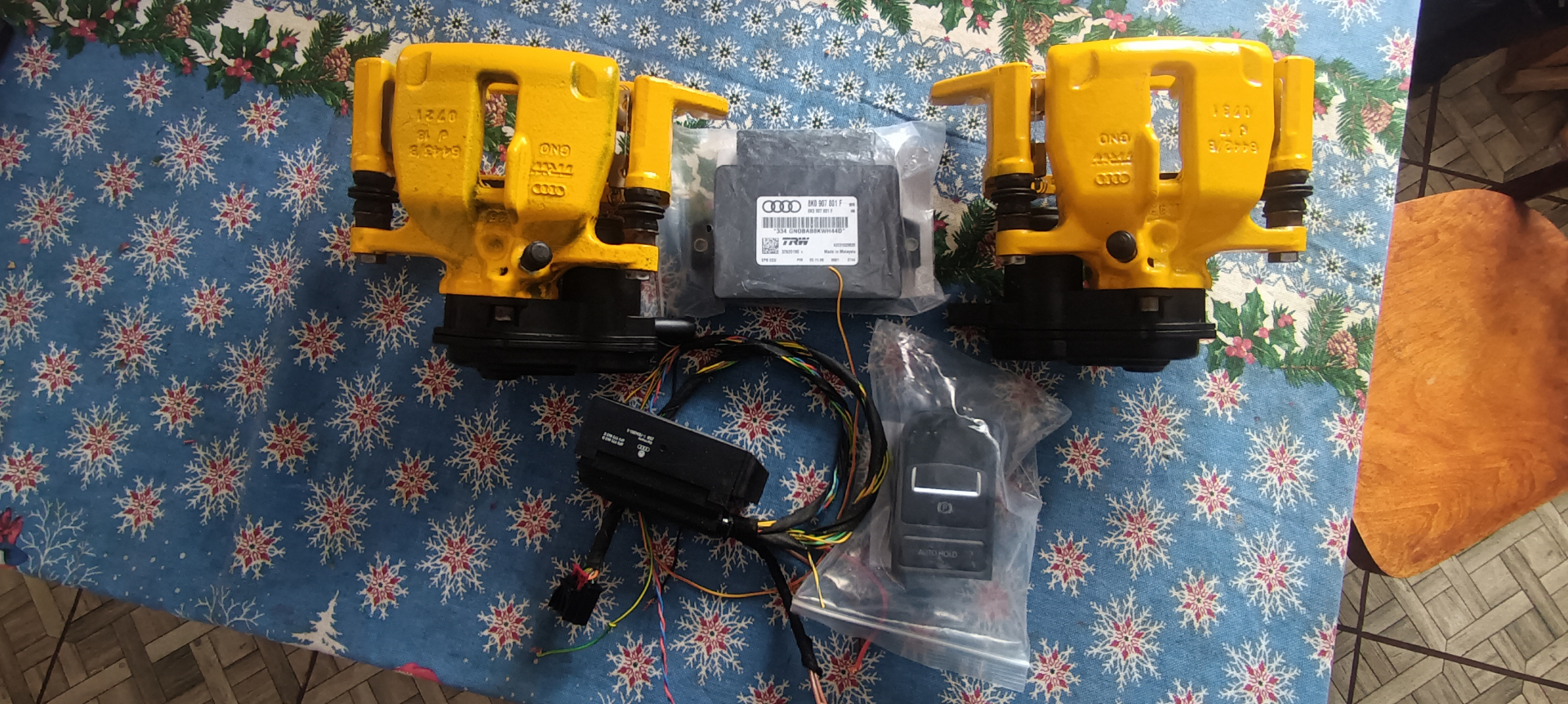

Стоят у меня уже давно здт от ауди с тросом ручника.
Замучил меня этот трос... (меняю каждый год),а так как хочу акпп ставить нужен ручник. Нашёл я короче суппорта тоже от ауди a4 (за 1000рэ забрал)с электро моторчиками.
gallery/image.php?album_id=32&image_id=7804
отключил ремни для автопостановки ,кан к абс подключил .
gallery/image.php?album_id=32&image_id=7806&display=popup

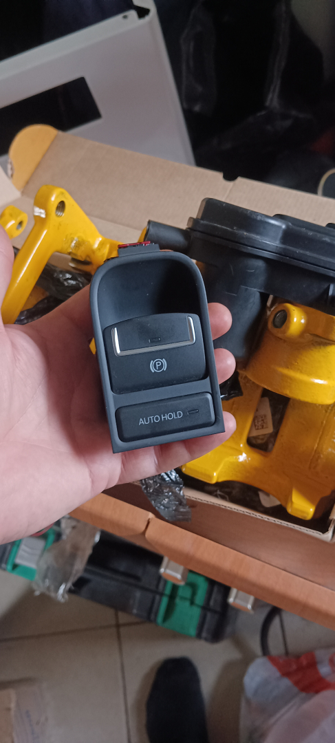

Короче всё норм кроме одного.- хочу кнопку от тигуана а не от ауди. Кнопка есть
gallery/image.php?album_id=32&image_id=7805&display=popup

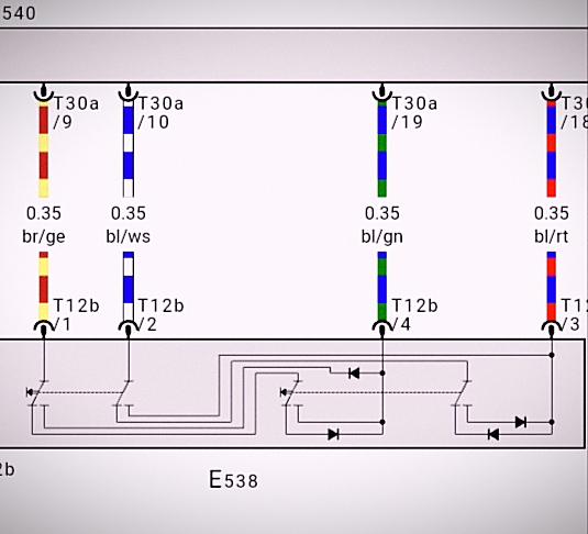

с блока на опрос кнопки идёт 5v переменки в тигуане всё просто а в ауди в схеме диоды.
Так вот уже мозг сломал как скрестить схему.

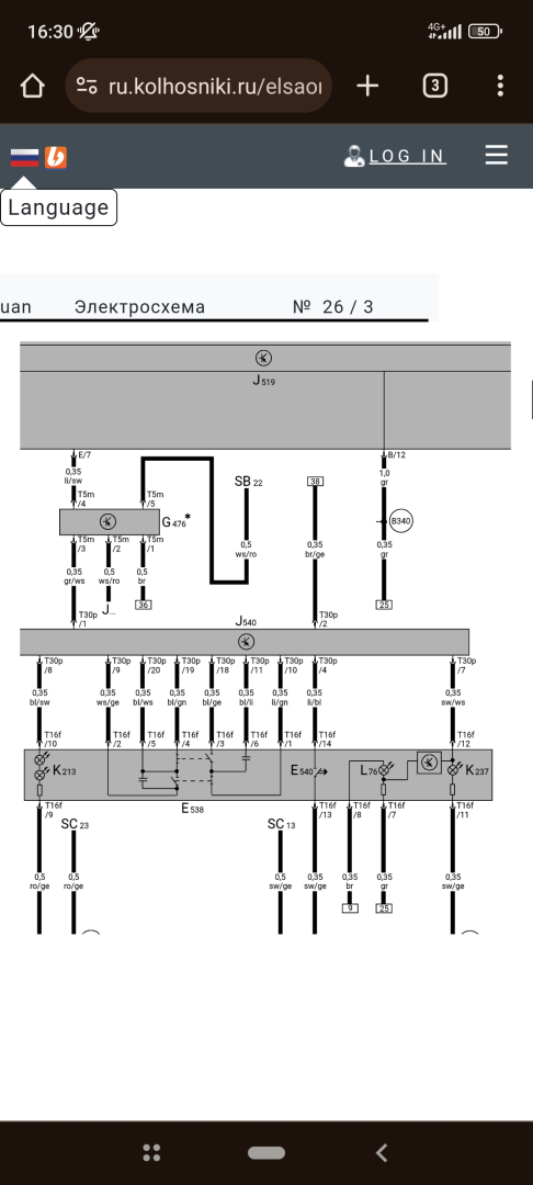

схема кнопки тигуан

схема ауди.
gallery/image.php?album_id=32&image_id=7809&display=popup

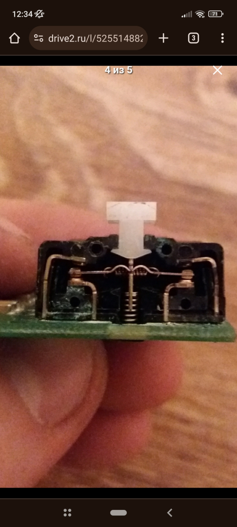

понимаю что управляется полярностью но в тигуанской кнопке микрики вот такие
gallery/image.php?album_id=32&image_id=7808&display=popup
посоветуйти Люди добрые только без доп реле всяких.
