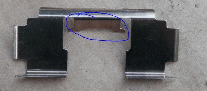

Доброго времени суток. Ставлю тормоза от вектор с вашей помощью поставил на одну сторону пока вопрос по пластине антискриповой чиркают за диск гнул но толку мало. Вариант подтачить пластину, но вперед решил узнать у вас. Где то была статья на драйве (но найти не могу) как побороть это.

У меня эти пластины вообще не влезли.
тоже не влазили из за разного расстояния внешнего и внутреннего зазора между скобой и диском, выровнил шайбой. Пол дня ушло, одна большая другая маленькая, итого среднюю сточил на камне 1,4 мм. Но начинал выравнивать с незатянутой ступицей. Естественно после затяжки она немного ушла. Так что все выравнивания делайте в самом конце.
Не до микрона выровнил но более менее (надоело шайбы подбирать) потом скобы встали.
Наверное надо немного сточить их (пластины)
