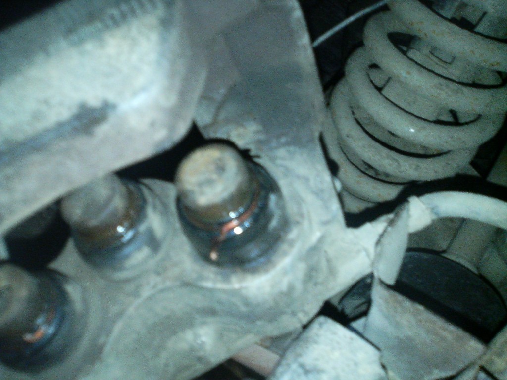

alexarz1 писал(а):
Интересная доработка, но не думаю, что это сильно поможет.
Помогает, еще как!
alexarz1 писал(а):
Как на практике?
По принципу: поставил обмотал и забыл. И да, перед "герметизацией" :smile_giggle: - пару-тройку капель ГТЖ под пыльник, не помешает.
Тормозуху, что-ли так обозвал?

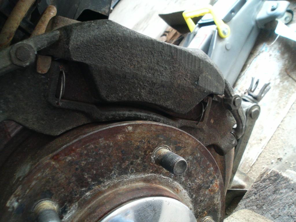

alexarz1 писал(а):
Да, машине и четырех лет нет еще, по говнам особо не езжу, а поршеньки уже начали ржаветь под пыльниками.
Через пару лет эксплуатации обнаружил рванный пыльник на одном цилиндре на следщий ещё один
Купил аэрозольную смазку для супортов и все смазал
При замене колодок все трущиеся детали смазываю
Колодки стираются ровно и ни чего не клинит
Смазка должна выдерживать минимум 250°
Остальное ипаряется и затрудняет скольжение
Р.с. как то на лекс покупал ремкомплект на супорт
Там смазка в комплекте была
Из темы в тему гуляет расхожее утверждение о "нестандартности решения ступичного узла".
Еще раз повторю свой вопрос:
В чем заключается пресловутая "нестандартность"??????????????? и каким боком оная влияет на стуки-бряки колодок?????????? Кто-нибудь из присутствующих объяснит?????????? :smile_giggle:

Пружины работают. Спустя год:
Тишина и спокойствие. Ляпота-а-а.
alexarz1 писал(а):
Недавно, когда менял колеса на зиму, делал ревизию - на левом внутренняя накладка совсем немного на клин пошла, соответствующий поршень подклинило. Промыл, раскачал. На левом все в норме.
Не секрет, что уплотнение поршня с пыльником - никакущее. Как минимум - проникание влаги в полость цилиндра. Далее - коррозия, закусывание, зависание поршня...
Давно применяю такой способ:
Два-три витка медной проволоки диам. 0,35ммм (не более 0,5мм!!!), делаю скрутку кончиков проволоки. Откусываю лишнее, оставляя 2-3 витка скрутки. Скрутку обязательно!!! подогнуть к поршню. Под пыльник в месте наложения проволочки наношу о-о-очень мало-мало литола. Делаю это на выдвинутом поршне.
Недавно совсем тот поршень заклинило, разобрал - он заржавел сильно. Зачистил наждачкой, раскачал, залил касторки под пыльники. Заказал колодки новые, пыльники тоже купил, один порвался. Вот вспомнил твою доработку, когда колодки с пыльниками менять буду, тоже так сделаю.
1. Вроде бы современные ГТЖ и касторовое масло НЕ дружат. Пожалуйста!,проверьте мое предположение, смешав по капельке каждого - свернется или не свернется. На всякий случай, а то и до беды недалеко.
2. Я не понимаю, почему завод наносит хромовое покрытие не на всю наружную поверхность поршня (исключая торец), а только на рабочую. Ведь проблем было бы намного меньше, именно под резиной, на поршне, самый первейший очаг коррозии. Если у Вас ржавчина на рабочей поверхности поршня - лучше поменять его. Поршень со временем непременно покроется ржавчиной, с ГТЖ типа DOT это неисправимо.
P.S. лучше ГТЖ-22 :smile_muscle: еще никто ничего не придумал. :smile_no:

@Суровый_ШНивавод , А оно и не должно смешиваться вроде, гтж и касторка, да и с завода всю жизнь под пыльниками смазано ДТ-1, основа касторка.
