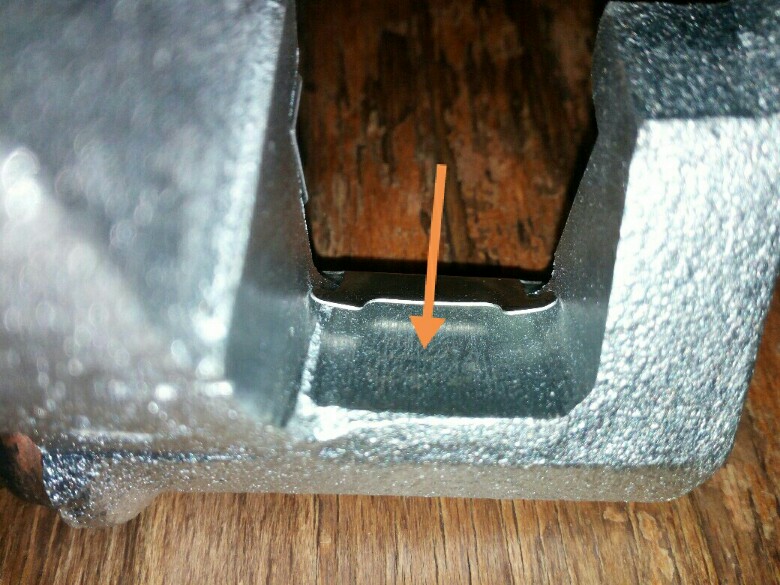

@Chek_Fedor , я же тебе в ЛС все расписал, и неоднократно.. Тоже потерял? :smile_tmi:
Эта пластина вообще не анти-скрипная, а "анти-громыхающая". Подгибать её нужно под наш диаметр тормозных дисков, обведенный на фото язычок вверх, ну что тут непонятного-то? :smile_headbang:

совсем вверх (в противоположную сторону) т.е. он тогда в свой зазор совсем не встанет, какой тогда от этого язычка смысл? Так то когда он на своем месте он удерживает пластину от продольного смещения (перпендикулярно диску).
Завтра на месте посмотрю если гнуть вниз так как она должна стоять то там уже места нет по-моему.

@Chek_Fedor , не совсем до упора, а по диаметру тормозного диска градусов на десять! Чтобы этот язычок встал в паз на скобе и диск при этом не задевал.. Ну как еще-то объяснить, блин.. :smile_headbang:

Да, понял я куда гнуть к стенки
Вложение:
IMG_20201026_180017.jpg [ 133.52 КБ | Просмотров: 743 ]
Надо было на снятой скобе посмотреть. В моем случае наверное мало ушки подогнул они отгибают ее обратно

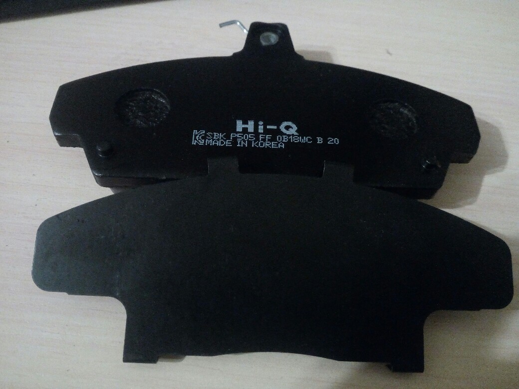

Раз уж начал обсуждать всякие пластины, продолжим.
Мои колодки идут с одной единственной пластиной.
Вложение:
IMG_20201026_235240.jpg [ 153.46 КБ | Просмотров: 718 ]
Вчера поглядел видео где наносят смазку на пластину, другие наносят ее между пластиной и колодкой.
https://www.drive2.ru/l/462455691227955260/
Какой из вариантов правильный?
P.S. я понимаю, что всё это для шнивы возможно излишки там и более глубоких проблем выше крыши. Это чисто в образовательных целях, да и может другим пригодится. Так сказать освежить тему))

Вот тут более менее разжевано https://www.drive2.ru/b/493575443706806863/

Всё подогнул, ничего не чиркает зазор конечно маловат около 1,5-2 мм.
