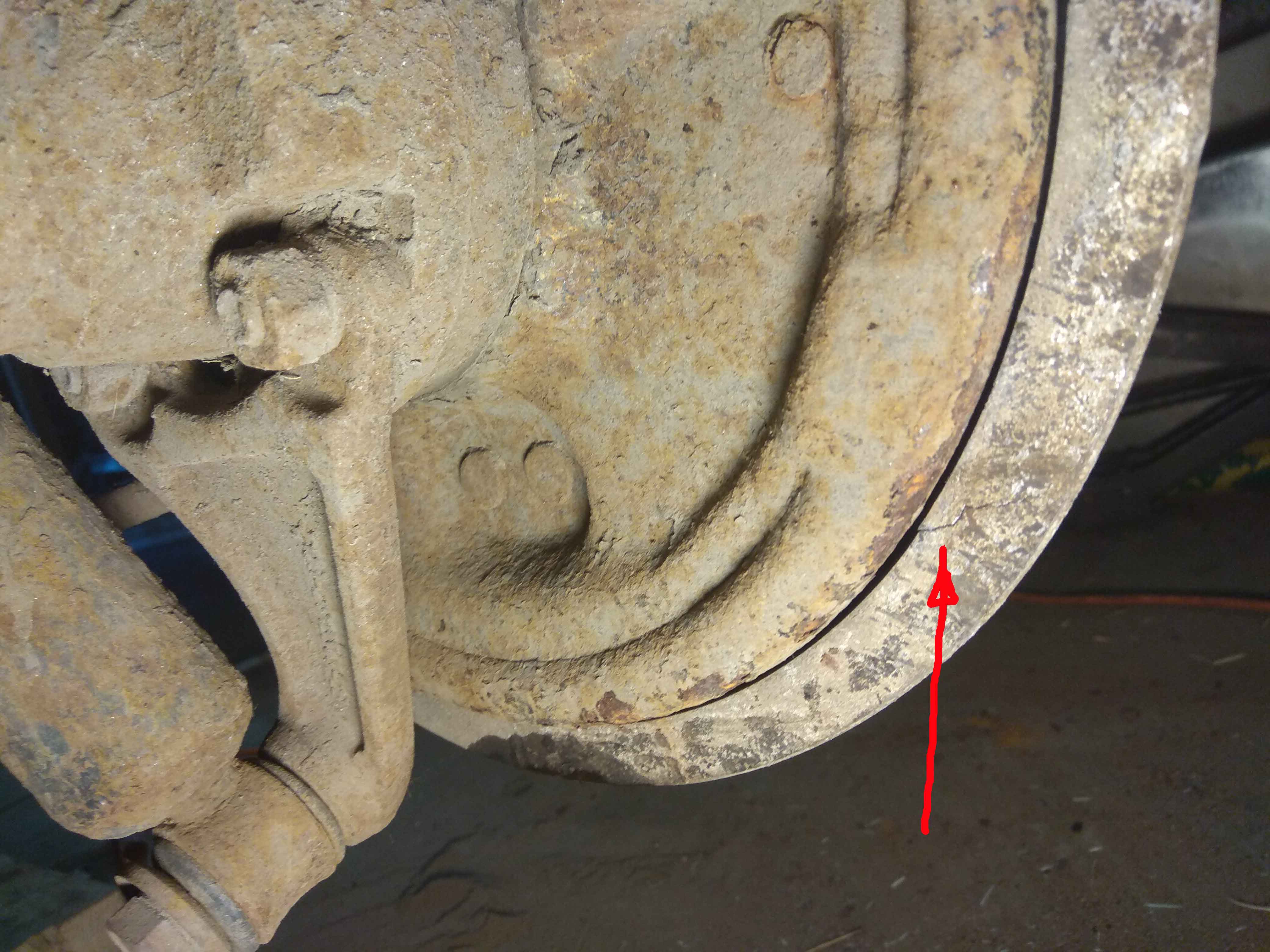

Пытался сегодня снять барабан. Но ни в какую.... :smile_devil:
Я его облил WD-шкой во все щели, сначала пытался бить через брусок, но когда брусок превратился в гору щепок, то стал молотком бить уже по буртику без бруска. Один черт, снять не удалось. Но на буртике появились замятины и трещинки. Не на кастрюле, а на буртике. Можно оставить этот барабан с трещинами на буртике, или надо покупать новый???
Добавлено спустя 15 минут 7 секунд:
Вот одна из трещин, возникла при попытке сбить барабан. Барабан менять? Или трещины на бурте терпимы?
Вложение:
IMG_20180528_194801_.jpg [ 511.84 КБ | Просмотров: 946 ]

@Alexian_2001 ,
Как ты представляешь себе эксплуатацию ТС с трещинами в ответственных деталях тормозных механизмах?
Торм. барабаны (и диски) заменяются парами!
Крайне желательно: с установкой новых колодок, рабочих торм. цилиндров и троса ручника, чтобы 10 раз потом туда не лазить.
(И зачем полез под машину, не имея нужной квалификации?
В столице автослесари перевелись?)
Не торопись! Успеешь ...

@Alexian_2001 , имхо, трещина не очень хорошая пошла - в основание барабана. Многие ездят с отломанными кантами и трещинами в них, но это другая ситуация, не как у вас. Я бы такой барабан заменил. А еще лучше оба барабана плюс (автоматом) колодки. Остальное - по усмотрению.
Вот именно, не на теле, а на буртике, за ним идет чугунная вставка, вряд ли трещина на нее перекинется :smile_smile: . Я бы оставил такой барабан, если других дефектов нет. Помню, на 2108 у меня эти буртики вообще практически исчезли от коррозии люминя
И во избежание повторения этой проблемы при снятии барабана сновья намазать смазкой его центральный посадочный поясок.
Графитовой!
Перевелись.
Потому как последний раз тормозные барабаны снимали года 3 или 4 назад в "нивском" сервисе. Естественно, не смазали. Вот они и прикипели, а я теперь мучаюсь. Кстати, на противоположной стороне буртика тоже вмятина нехилая, но не моя, а "автослесаревская" (на фото не видно).
Полез потому как скрежет в тормозах сзади. Надо посмотреть, что там такое...
Вот буду пробовать греть феном.
Да, лишь бы снять, потом новые куплю.
Добавлено спустя 10 минут 11 секунд:
Графитовой!
Именно так и собираюсь сделать. Сейчас главная проблема - как их вообще снять. Сидят намертво! :smile_sadsmile:
