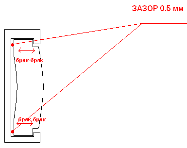

аналогичная проблема.
Стук издают 100% колодки, болтающиеся в направляющих. Скоба и суппорт сидят как влитые. Колодки можно прям на машине пальцем через диск двигать вверх-вниз на пол-миллиметра, они при этом звякают.
что делать не знаю - кроме как ходить побирать колодки со штангенциркулем - брать наиболее габаритные в металлической части.
не приросовано еще "вертикальное" бряканье колодок. Оно тоже есть.

такая же хрень -ДОСТАЛО!!!!!!!! Снял колодки, увеличил сваркой плечи на колодках, сделал их шире и толще, обточил на нождаке (постоянно примеряя на машине), так чтобы входили впритык, но двигались внутри легко, ВСЕ ОК!!!
Можно еще из консервной банки вырезать что-то типа вставок в суппорт в виде скобы, но я не стал так делать...

Ребята, тема данная очень избита. На форуме Niva 4х4 ей были посвящены очень раскидистые ветки. Несколько лет назад, изучив все методы борьбы, пришел для себя к следующему.
Как писал PETROFF вырезается скоба буквой П из металла, тока не из консервной банки, а из листа (полоски) оцинковки и надевается на торцы колодки, как показано на рисунке (отдельное спасибо carmack за заимствованный рисунок).
Данный девайс надевается либо с двух сторон колодки, либо с одной. Это зависит от имеющихся зазоров и толщины используемой оцинковки. Колодку примеряем на место. Если входит в суппорт внатяг, либо легкими постукиваниями молотка - все ОК (в дальнейшем скоба обляжется). Иначе напильником обрабатываем торец колодки до получения требуемой посадки в суппорт.
Между скобой суппорта и самим суппортом подкладываем полоску резины (от старой камеры). Толшина также подбирается в каждом конкретном случае.
И тишина.....
Проверено на трех машинах в течении 4 лет. Все ОК.
Последний раз такой колхоз делал на машине родственника за 700 км от дома на турбазе (достало за время дороги). Не надо ни сварки, ни наждака. Кусок оцинковки и камеры нашли у электрика на турбазе.

ну не колодки это, а скобы прижимные суппорта. Я разжимал пружинки но помогло на раз, сейчас под нижнюю скобу (между скобой и самим корпусом суппрота)полжил полоску линолиума 3 мм , под верх не влезло видно толсто, пальцы с трудом забил.Но теперь тишина, а так брякал что стыдно было перед людьми

товарищи, какие жестяные полоски, если колесо может выдавать тормозные усилия под 2кН (это на стенде гибдд, когда инспектор давит весьма хило), что соответстует давлению колодок в направляющую вдоль вращения диска тяжестей, равноценных 500 кг на колодку (если я правильно прикинул). это на тонюсенькую грань колодки, при этом если есть биение диска, то её будет аццки елозить и истирать.
товарищи, какие нафиг резинки, какие линолеумы?
там температуры бывают такие что диск светится красным
после пары торможений со 120 км/ч от резинки останется шашлык
хотя в целом вышенаписаны безвредные в общем то методы

вобщем делюсь секретом.была такая же проблема кстати в поиске должна быть темка.лично я покупаю колодки феродо.ну или любые которые нравятся но главное договоритесь с продавцем об обмене если что.вам придется снять старые колодки и примерить новые.желательно чтобы они вставали туго или чтоб были больше.зате м берешь напильничек и потихоньку снимаешь лишнее с металлической кромки там видно будет где мешает но главное потихоньку.если достались маленькие колодки то при помощи молотка и железного клина можно немножко расплющить по краю железо я так делал но легче снимать напильником лишнее.уже 4 раз так меняю все ок.никакие подкладки под пружины не помогут только скобу одевать тяжелее и все.на самом деле с линолиумом и резиной я бы не эксперементировал там реально тимпература плавления этих материалов.
