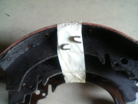

Давно хотел поделиться своим способом решения проблемы слабого "ручника".
mikel, я ничего не обрезал и не наваривал. В прорезь распорной планки - которая для для рычага, ставлю вот такие скобки:
Просто и доступно. ПРОВЕРЕНО в эксплуатации. Сделано на скорую руку, но работает годами : . Извините за качество фото.
Та, что справа, ржавенькая : , сделана из отрезка сварочного электрода дим. 4 мм. Просто расклепал и загнул по "фене-шуйскому" :smile_bigsmile: . Слева - из полосы металла толщиной около 3 мм. Можно и толще, но чтобы рычаг из прорези не выпадал : .
На старушке-2121, когда порядком износились барабаны, ставил колодки с накладками от передних тормозных колодок ГАЗ-51/52/53. На фото - вязанка из оставшихся запасов : . Ставил вместо передних, когда подызнашивались - переставлял на место задних, а на перед - вновь наклепанные. И так - по кругу, несколько раз.
Подрезка пружины на тросике - малоэффективна (это мое личное мнение, возможно и ошибочное : ).
А вообще, увеличивать длину распорной планки тем или иным способом - нужно практически на новой машинке (это тоже мое личное мнение, возможно и ошибочное : ).

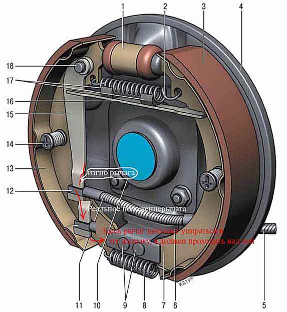

Этож надо так .. с 3 раза техосмотр пройти...
Ручник вообще не держит...
Замена барабанов и колодок - результат - нуль...
Прочитал тему - в пружине дело - подрезал мм эдак 7 - опять нуль,
ага тогда в рычагах и планке дело.. - купил
ремкомплект, - а он еще хуже, там планка короче.
Тут уж мозги включать начал - явно что то куда то упирается и не дает рычагу прижать колодки к барабану.
Изучение механизма привело к выводу - на картинке что здесь приводят неверно отражены взаимные положения деталей.
Рычаг за который цепляется тросик, на рисунке визуально вроде никак не может, а на самом деле может упереться в железку - упор для нижних концов накладок. Может - это значит, что новый рычаг имеет изгиб, благодаря которому он проходит над железякой и ни за что не цепляет, а вот заслуженный рычаг, который мы тросиком тянем не только вдоль, но и внутрь барабана - изгибается и начинает упираться - а далее по нарастающей - сначала легко упирается-соскакивает - мы тянем сильнее и гнем рычаг окончательно. Лекарство - выгнуть рычаг в обратную сторону с запасом и не тянуть ручник до дури. И еще можно подточить эти детали - ежели цеплять начнет - то чтоб как лыжа на покатую горку наезжала.
Картинку прилагаю.

dr_vu, где же можно найти такие длинючие рычаги?

Абсолютно согласен с Вами. Сталкивался с такими планками годика два назад. Наверное, из пластилина высшей пробы : . Пока подсобирал колодки с пружинами, планка чуть ли ни винтом, как у Ан-2 : .
