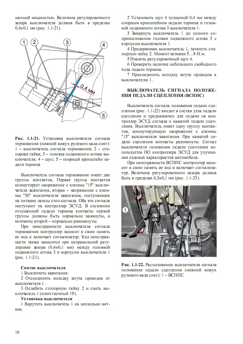

Как не странно замена эбу не помогла, ошибка появилась вновь, победил пока регулировкой гайки на датчике.Ох и геморное это дело!Буквально по милиметру крутил пока не достиг совершенства!Если кому то захочетса повторить- внимаение! Если сильно перетянуть блокируются передние колодки!
Вложение:
Безымянный.jpg [ 341.05 КБ | Просмотров: 311 ]

Спасибо, теперь буду знать.В этом и плюс нивы что можно и на глаз.
