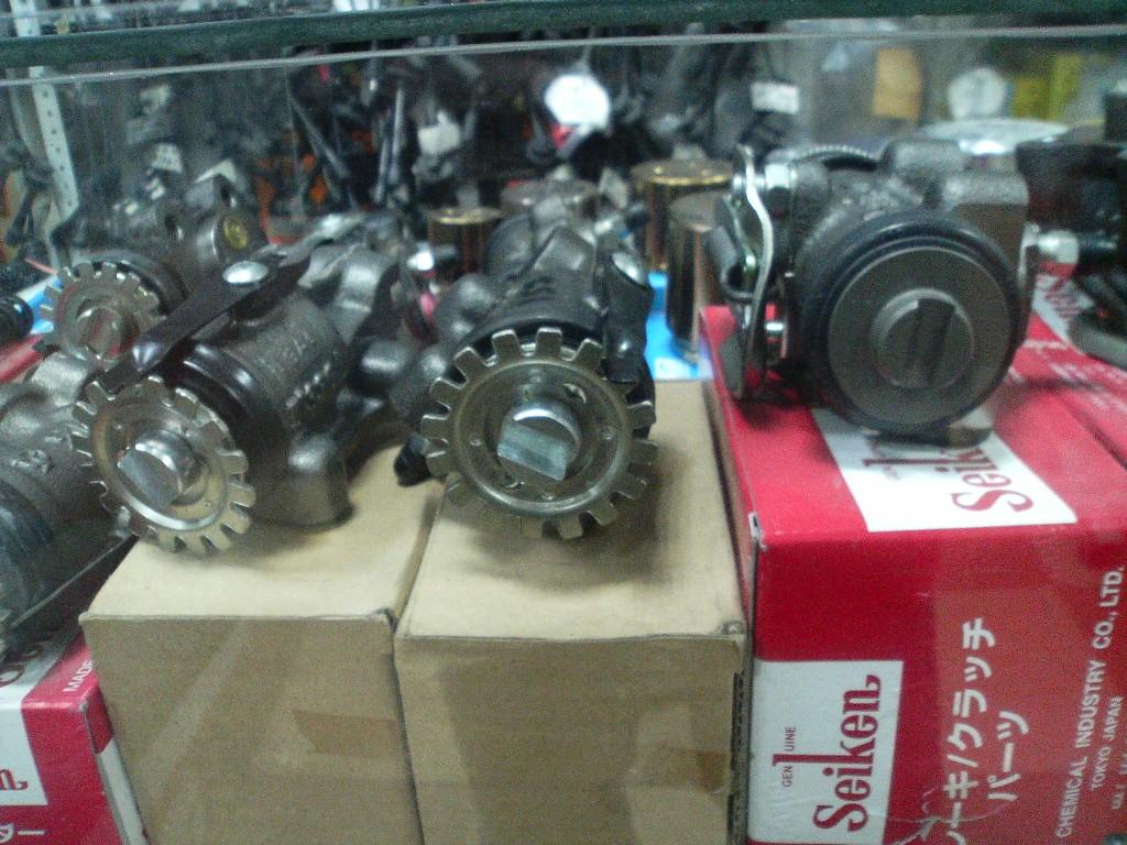

Андрюх@760 писал(а):
а никому не приходила в голову идея храпового механизма ? типа натяжителя пилот ? педальку нажал - колодки разошлись , зазор выбран ...
Долго думаете. Хиппонцам давно уже пришла эта идея. Правда, срисовано с Европы.
Это с витрины, только некоторая часть её. Дерзайте, улучшайте.
нифига не понял как это работает :smile_dull:
зелёный шнив 04 г. исай, 215/65/16 лето , 205/75/15 зима , гп 4.1 ...- продана
чери тигго 4х4 чОрний чОрний .... ниваводов бывших не бывает :smile_rock:
Сообщение Добавлено: 10 ноя 2016, 12:06
    27864
  •  20287
  •  11 мар 2005, 18:51
  •  Oranienburg
А очень просто. Рычаг на колодке при каждой постановке на ручник через дополнительную деталь пытается подкрутить гайку на распорной планке. На манер храповика. Но пока ход рычага невелик, то этого хода не хватает для перескока на следующий зубчик гайки. И в один прекрасный момент, когда колодки чуть изнашиваются, перескок на зубчик происходит. И так до следующего раза...
Это я для упрощения так обрисовал. На самом деле сперва перескок происходит, а при отпускании ручника -- подкрутка гайки.
С уважением! Александр
