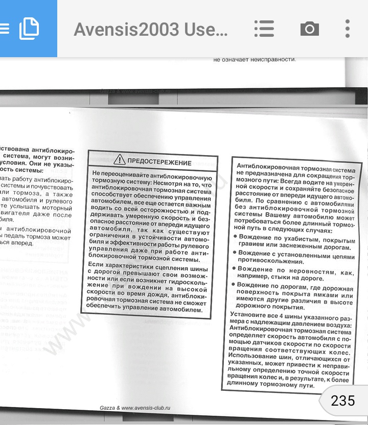

честное руководство по эксплуатации тойты авенсис
IMG_20181214_163037.jpg [ 236.22 КБ | Просмотров: 220 ]
Это и все, что неламер способен изложить по настройкам АБС на шниве?
Ну так этим они от судебных исков страхуются, чтобы с них покупатели, разбившие машины, не имели повода трясти деньги
Фраза про колеса указанного размера заинтересовала. Т.е., установив шины несколько бОльшего размера, мы разлаживаем систему АБС?

@Rael , разумеется. В программу управления зашит стандартный размер.

@Rael , ДА!
Мало того,прошивки АБС на Ниву 21214 и 2131 разные!
