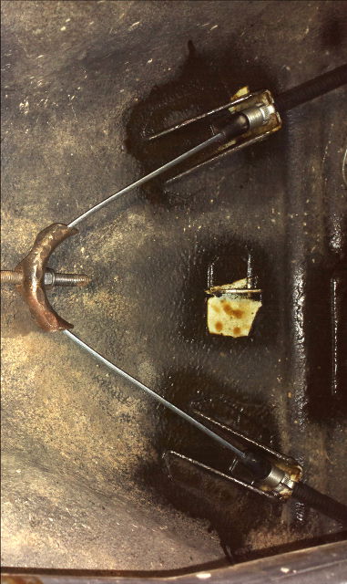

И похоже, мне удалось найти причину, почему ручник держит левое колесо хуже, чем правое. Чего я только не пробовал.

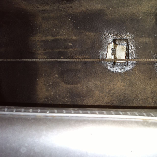

Посмотрите внимательно на фото. Я специально вынул трос из направляющей, чтобы было видно, как-бы ему надо было-бы расположится, чтобы усилие передавалось по центру.
Хорошо видно, что направляющая приварена криво. Из-за этого, левая часть троса (на фото верхняя) тянется меньше чем правая.

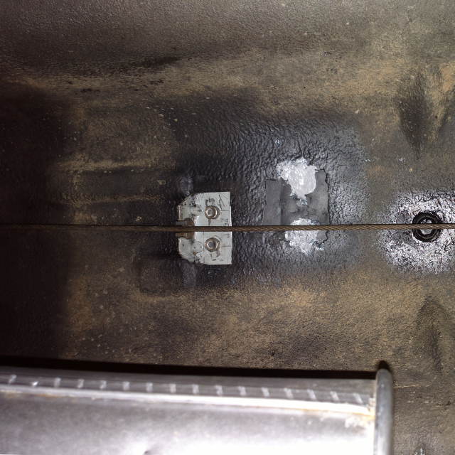

Немного подумав, срубаю направляющую зубилом, и переставляю на другое место, на толстые и короткие саморезы.

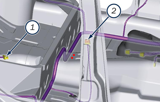

Обратите внимание, что выбрано это место не случайно. Это чтобы не просверлить топливный бак, и не попасть в жгут проводов идущий через тоннель пола на правую сторону. На фото это место обозначено красными точками.

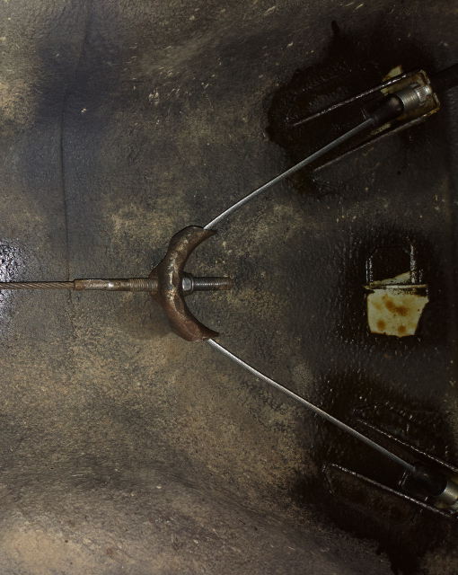

Упоры для рубашки троса приварены тоже криво! Разница в установке 1,5-2 см. Из-за этого так-же левая часть троса натягивается меньше.

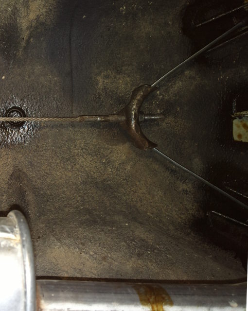

Петруха, на моей машинке этот тросик ровнехонько в направляющей. Возможно, на Вашей был разный ход колодок=рычагов=ветвей троса? Вы не поторопились с перестановкой направляющей? Хотя, хозяин - барин. Да и поздновато я с вопросом : .

По фото видно, я убрал большую пружину, подтягивающую тросик обратно. Стало тянуться немного легче, возвращается хорошо, хватает силы пружин на концах троса. Две гайки регулировки заменены на одну из нержавейки, с пластмассовой втулкой, т.н. самоконтрящуюся.
