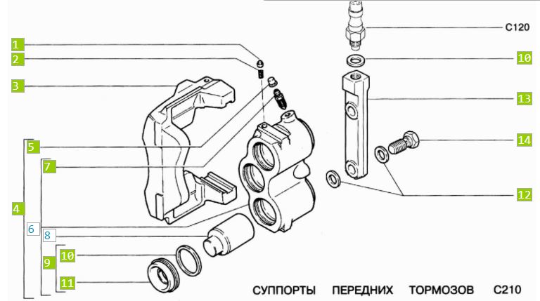

Вопрос к знатокам, ранее разбирал тормозной суппорт полностью его сняв, можно ли вытащить направляющие для обслуживания не снимая суппорт и не сливая тормозуху? Прольется ли при этом тормозная жидкость? Ручьем или пару капель? Сколько смотрю видео в интернете нифига не ясно, сливали они тормозуху или при заполненной системе их вытаскивают и обслуживают?

@Air034 , Какие поршня??? Суппорт состоит из направляющей (поз. 3) и самого цилиндра - составная поз. 4.
Цилиндр 4 вставлен в скобу 3 и держится на ней с помощью подпружиненного шарика поз. 1 и 2, а фактически - он держится на окислах алюминия.
Разъединить эти две детали можно не разгерметизируя систему, но поскольку окислы алюминия очень хорошо цементируют соединение, то выбить его оттуда не просто. Если хорошо подумать, как-то зафиксировать скобу суппорта, то это можно наверное сделать. Но будет трудно, чтобы не оторвать шланг.
Если же вы хотите вытащить сами цилиндры, поз. 8, то это сделать легко, просто сняв суппорт и понажимав педаль тормоза. Но при этом вся жидкость конечно же вытечет сразу после того, как цилиндр выскочит со своего места.
