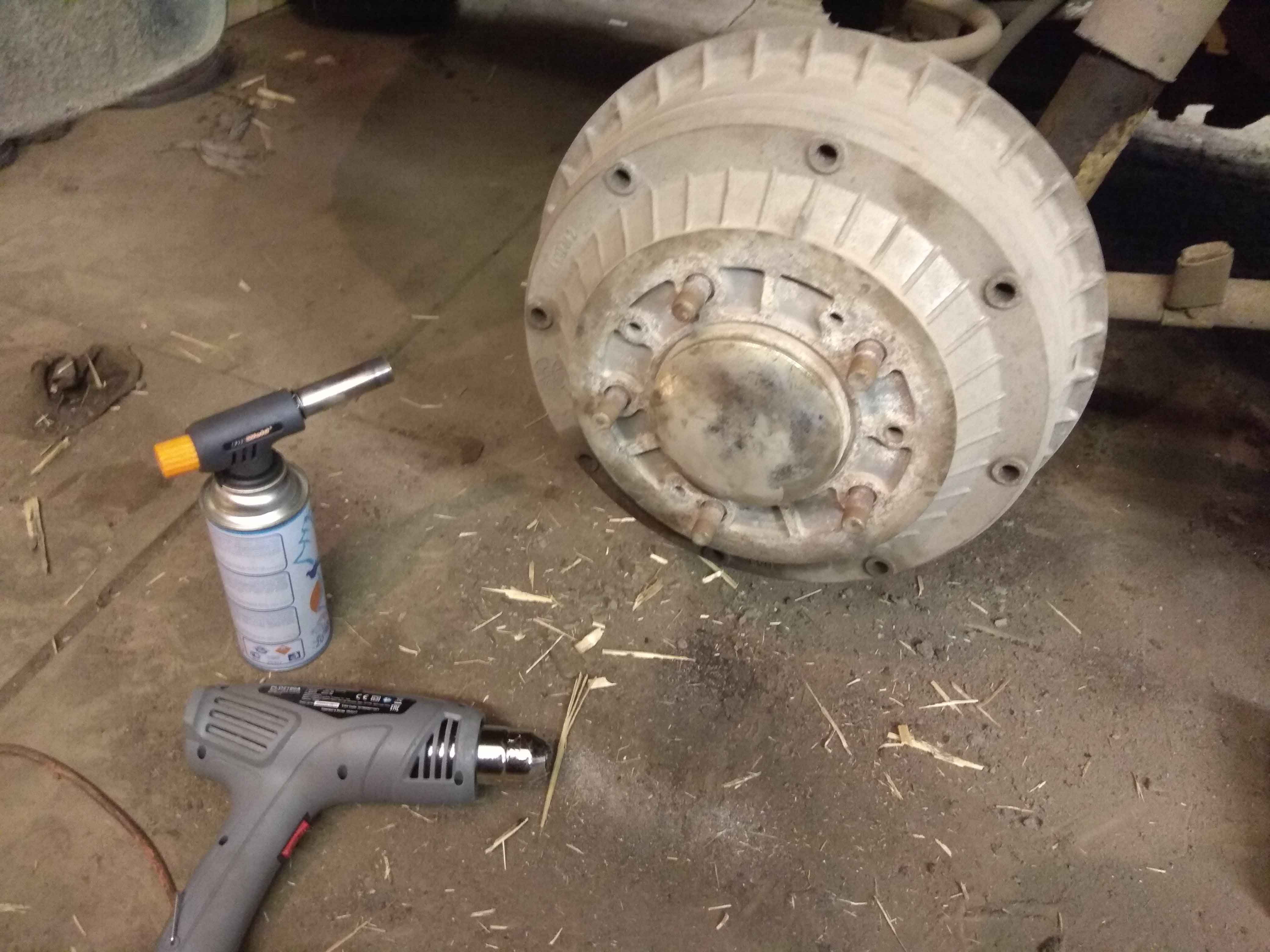

@likbez , Газовая горелка, что на фото - расплавилась, и больше не работает. :smile_doh:
Грел и феном, и горелкой.
Нагревал где-то градусов до 150. Слышен был треск (металл барабана расширялся), но увы, сбить так и не удалось.
Ваши ссылки прочитал.
Видимо попробую просверлить несколько отверстий в барабане в непосредственном сопряжении с ступицей, чтобы снять напряжение стягивания.

Из ямы надо через брусок колотить :smile_muscle: или лопнет или слетит.
безшнивный)

Ямы нет. Но сзади подлезал и как раз колотил через брусок. Щепки на фото видишь? - Остатки бруска. Ну и по бокам от буртика барабана силуминовые куски отлетают. Буду пробовать просверлить отверстия в барабане прямо впритык к ступице, чтоб снять напряжение натяга.

Попробуй мощной отвёрткой (монтажкой) лучше двумя подлезть и дать натяжку на стягивание - затем нагреть его и ударить в центр полуоси (удар резкий хорошим молотком - прямо в центр полуоси)... Лучше это проделывать вдвоём... Понял мою мысль или нет - но я так пару раз снимал особо упёртые барабаны....

@Alexian_2001 , Не посчитай за шутку, но вот вопрос возник: а ручник отпушен??? Ну в смыле не только сам рычаг, но и тросики ослабил??? Бывает при сильном износе колодки держат...

А действительно, может тормозной целиндр заклинило, или ручник?

Барабан колодками не стянут, он вращается на оси свободно. Если колодки не давали бы ему слезть, то тогда он хотя бы качался чуть-чуть. Но он вусмерть стоит. А ручник у меня вообще держит слабо, вот надо заодно тросик поменять.
Добавлено спустя 1 минуту 43 секунды:
Поеду сейчас попробую просверлить отверстия в барабане на стыке со ступицей. Пока единственное, на что надежда. Ну или пилить его болгаркой, но там как бы не повредить ступицу.

Я без ямы колотил, не то. Нужен прямой контакт и с размахом.
Мою мысль не понял про отвёртки (монтажки), ну да ладно.... :smile_blush: :smile_itwasntme:

По моему в такой ситуации надо тупо срезать болгаркой. Хрен ли этот барабан жалеть? Я так понимаю, что он гарантировано на выброс?

@Alexian_2001 , Тебе же Нивер написал, возьми фиксирующие барабан болтики, и закрути в отверстия с резьбой в барабане, тем самым наряжёшь барабан в районе ступицы, только не перестарайся, а то резьбу сорвёшь в барабане. А дальше грей феном, хотя бы. Должен спрыгнуть.
