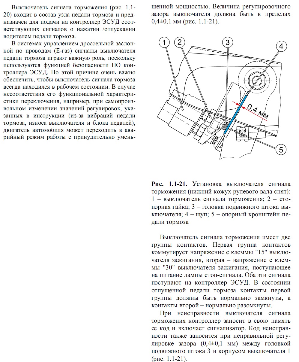

Завтра с утра фотки сделаю, нужен бк, у тебя есть? Иначе ошибки не сбросить.
Бк есть

Фотки сделать нормальные не получается, очень не удобно туда лезть,как ранее говорил 4 фитка резьбы от гайки в верх.

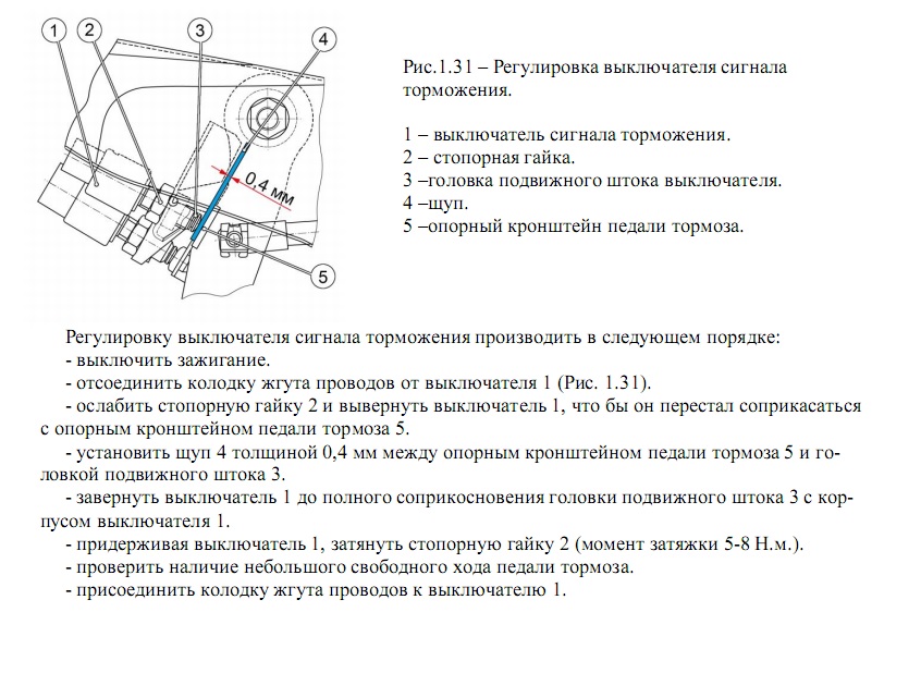

Вложение:
Безымянный.jpg [ 409.54 КБ | Просмотров: 656 ]
Вложение:
Безымянн.jpg [ 163.33 КБ | Просмотров: 652 ]
RS0Y5-42-02D

Вроде как отрегулировал , неделя полёт нормальный.... Но вот только во всяких мануалах везде регулировка его описывается по разному и зазор меряют по разному вот в чём и был косяк , как мне скинули нужный мануал настроил и забыл про ошибку , по крайней мере уже неделю радуюсь) Спасибо )))

@Ander 4444 , С е-газом в концевике тормозов 2 контакта на замыкание на стоп-сигналы и 2 контакта на размыкание на ЭБУ.Есть ошибка 0504 - "датчик педали тормоза,сигналы датчика изменяются несогласованно"
Вместо того, что бы сделать надежный концевик, который хотя бы 10 лет проработает, нашим легче навесить на него еще два контакта (тем самым усложнив ) ВВести новую проводку, и прописать это "Г" в контроллер, что бы при первой возможности все это могло зажечь чек, и клепать мозги хозяину.. :smile_mmm:

@oapv , Привет, у меня шнива 2017 года, выскочила ошибка 0504, при этом при нажатии на педаль тормоза загораются габаритные огни, машина на гарантии, но установлено ГБО, вы писали выше про "ДжиЭм весной 17 года выпустил бюллетень, предписывающий менять такие контроллеры по гарантии т е бесплатно для владельцев авто, вне зависимости гарантийная машина или нет, что подтверждается списком винов, в котором присутствуют практически все авто с Евро-5", хотелось бы узнать про этот список винов, заранее спасибо.

@Mikl260883 , вин в личку, а для начала проверяется концевик и его регулировка
