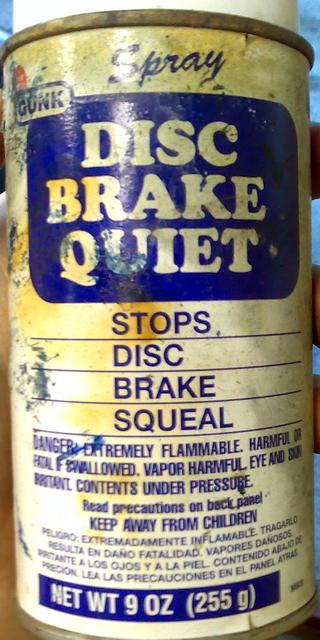

Ой мужики не поверите.
Задолбал стук, колодки тупо болтались в направляющих уже по 1.5 мм вверх-вниз (тоесть это беда колодок а не прижимных пружинок скобы), поэтому проезд по малейшим буграм давал адский трезвон.
Ради хохмы залил колодки и направляющую хитрой презентованной мегажижей из баллончика. Жижа как раз по инструкции предназначалась для "убирания звуков тормозных механизмов". Наносится как раз на места стыкования пар металлов - в основном на СТАЛЬНУЮ часть колодки (избегая попадания на фрикционный слой и сам диск!)
После применения стал похож на перегретую жвачку. Тоесть вляпался пальцем - липкая и тянется за пальцем. Так вот это гуанин очень хорошо "держит" колодки - они стали двигатся как резиновые - мееедленно, храня последнее положение, как будто они попали в чан с жидкой жвачкой. В ТАКИХ УСЛОВИЯХ перемещения колодки бряков не может быть по определению!!, при условии если состав НЕ БУДЕТ терять свойства.
Тест драйв показал что бряки исчезли ВООБЩЕ. Пока что ездил три дня, с совокупным пробегом километров 70 смешанным. Всё ок до сих пор!
Фото снадобья постараюсь как-нибудь выложить

как называется сие чудо?

пробег уже 500 км без бряков!
Teplovik, вот фото флакончика. Инструкция по эксплуатации к сожалению на 2/3 не читаема - стикер (термопечати) с русским текстом наклеен позади, и весь выцвел. пользовались как интуиция подсказывала.
Название (читаемое) СМАЗКА ДЛЯ УСТРАНЕНИЯ ШУМА ДИСКОВЫХ ТОРМОЗОВ.
(кстати не путайте с очистителем самих дисков - это совсем другой продукт чтобы диски блестели как яйца у кота!!) -
Гнатся за именно таким же помоему смысла нету - он из древних запасов - антибряки делает много разных хемикалистых фирм.
