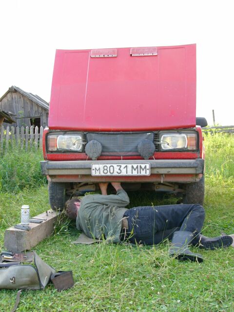

prorock писал(а):
да,я знаю,только там тяги надо откручивать,ещё че-то.
И какие проблемы? :smile_nod: Вот так:

Во как! На 4-ке колдун спереди...

Needle писал(а):
может это 5ка! я тоже удивился что на ней колдун спереди.:smile_nod:
