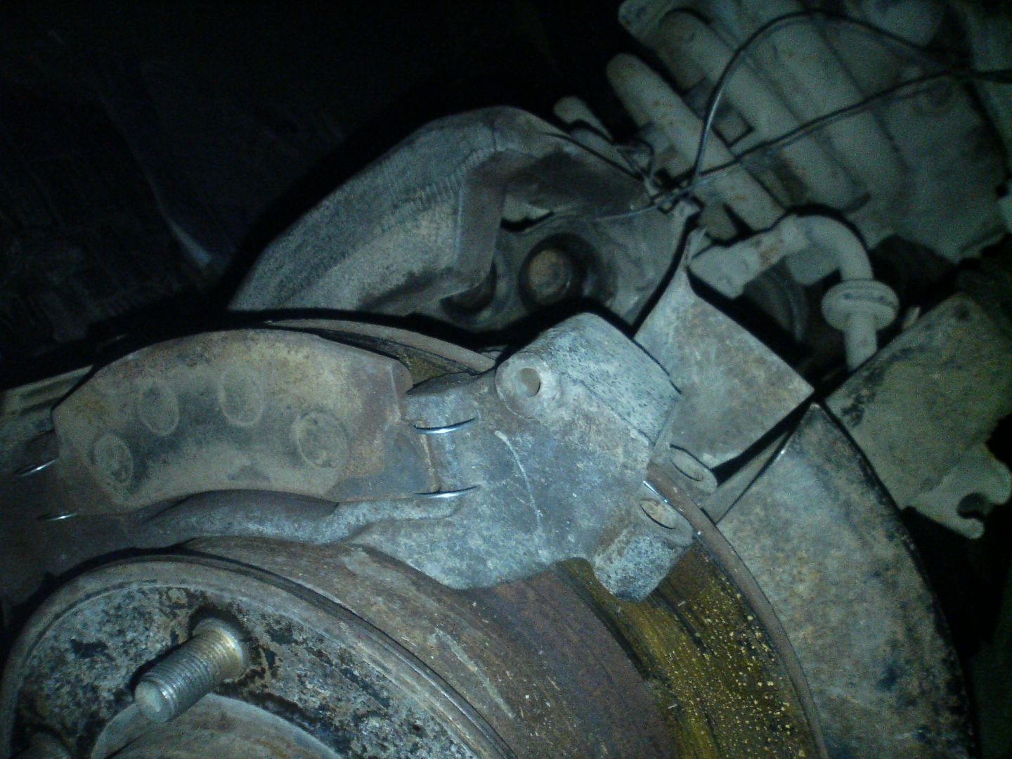

Тем по поводу дребезга колодок было много. Разговоров тоже было много. А решений предложено - немного.
На старом Форуме: http://www.chevy-niva.ru/viewtopic.php?t=65088 и http://www.chevy-niva.ru/viewtopic.php?t=16270 .
Здесь я описал свой вариант: http://www.chevy-niva.ru/viewtopic.php? ... &start=260 . Тогда меня осмеяли немного, и не поверили.
На новом Форуме, после доработанного варианта, уже я посмеялся. :smile_tmi: viewtopic.php?f=41&t=288&start=10
Но это не самое главное. :smile_rofl:
На старом Форуме уже нет моих фото, осталось описание. По тому варианту - дело муторное. Но дело даже не в этом, а в том, что колодки с полуистоптанными накладками - скатываются на добавленных кольцах - в места выработки на направляющих:
И снова - легкий контакт накладок с тормозным диском, нагрев, грязно-серый налет на колесных дисках... Вариант хорош для новых, без выработки, направляющих. В моем случае было хорошо, пока накладки были новыми.

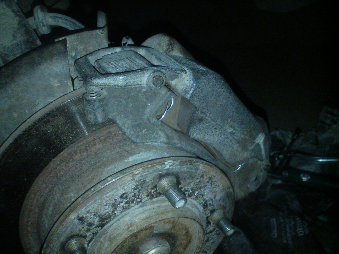

Был реализован простенький вариант, пружины вставлены в прорези колодок, кончики пружин свободно опираются на направляющую:

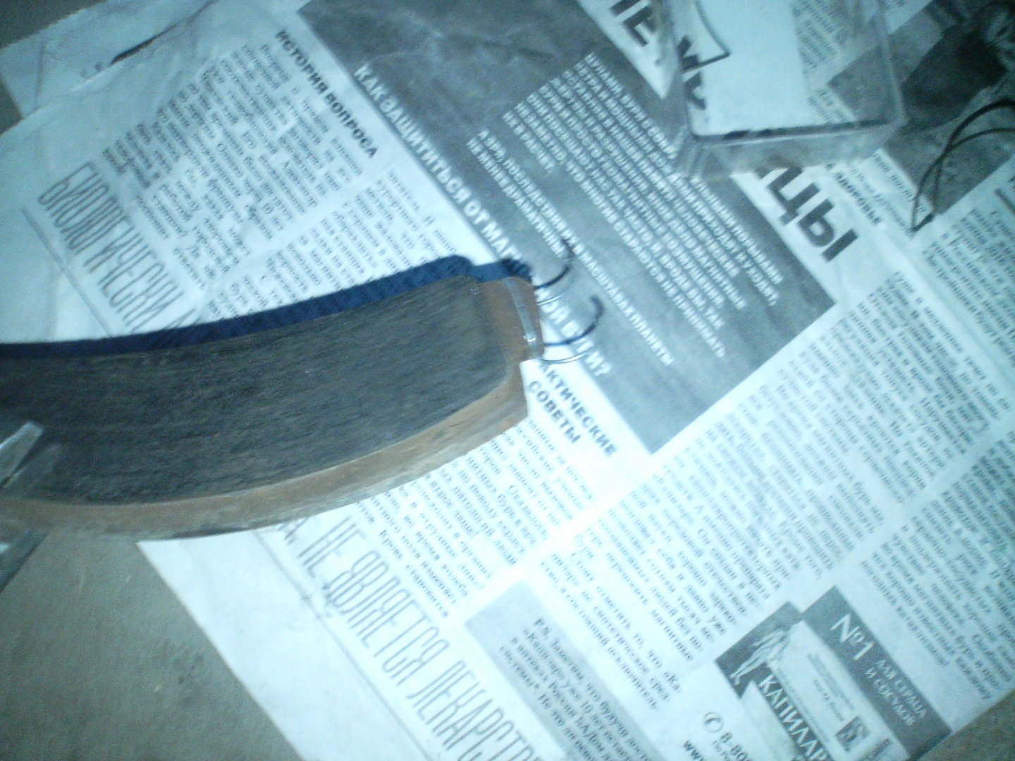

Так "крепятся" пружины на внутренней стороне колодок:

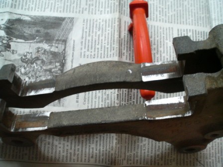

Кому как, а мне по душе вариант посложнее. В направляющих засверлены отверстия диам. 1,5мм и глубиной 1,5мм - для "фиксации" кончиков пружин:

@Суровый_ШНивавод , фото самой колодки нечеткое, непонятно, как пружины крепятся. Все сумбурно, какой же вариант конечный, я так и не понял.

За счёт этих пружинок колодки отводятся от тормозного диска и не трутся об него = меньше налёта на колёсных дисках и дребезга колодок нет !! :smile_handshake:
Насколько долговечно это ?? Нужно хотя бы на ресурс колодок.
Не вылетают ли они со своего места ??
