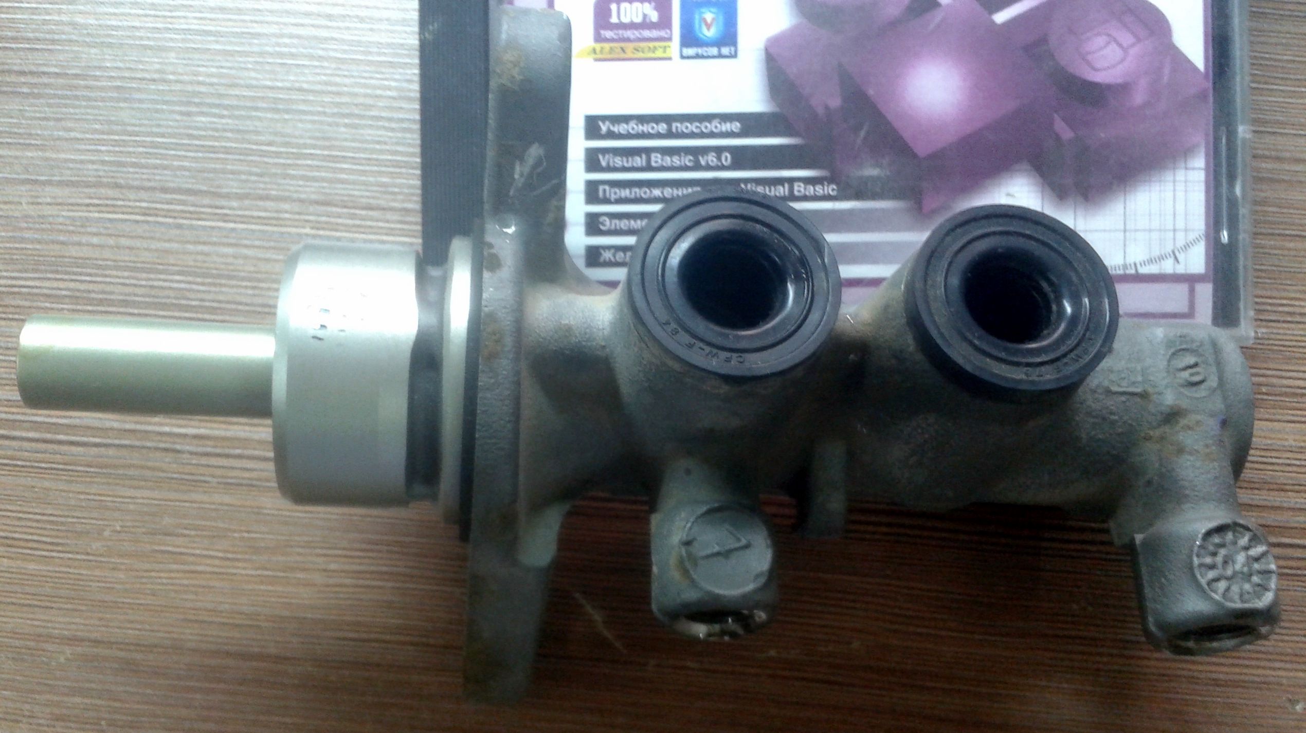

Начал аццки перепускать, решил заменить - а не тут то было. До шевика было три нивы обычных, проблем не было, тут сразу проблема - в наших краях и слыхом не слыхивали про такой ГТЦ. На старом форуме покурил темку, но не совсем понял насчет замены - подходит от Опель Астры G? Но по фоткам в сети, хоть уши крепления и шток и похожи, но посадочная часть, та, которая входит в ВУТ выглядит иначе.
Чем можно все же заменить такой ГТЦ, есть аналоги прямые? Или хотя бы ремкомплект для него?

@Kardinal , не от Опеля, а от Калины.

От Калины по виду заметно отличается, во всяком случае лапы крепления. И шток разной длины.

Это Лукас. Только какое-то литьё горбатое))), на моём ФАМоВУТЕ аккуратнее обработка.
