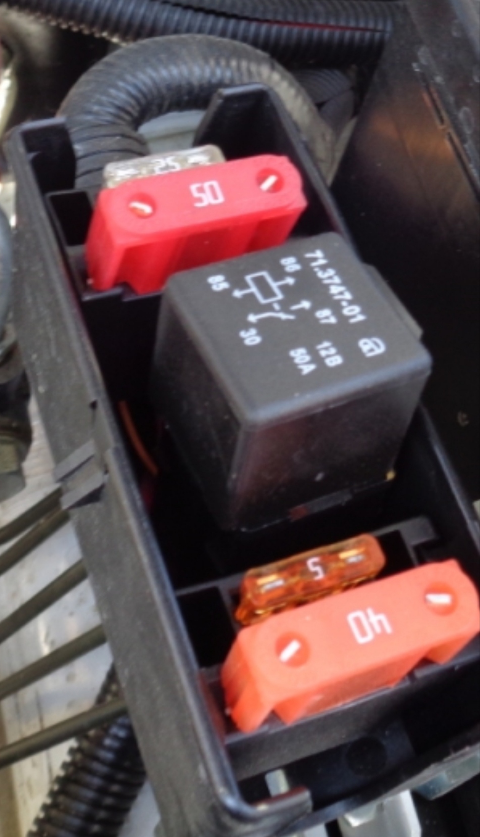

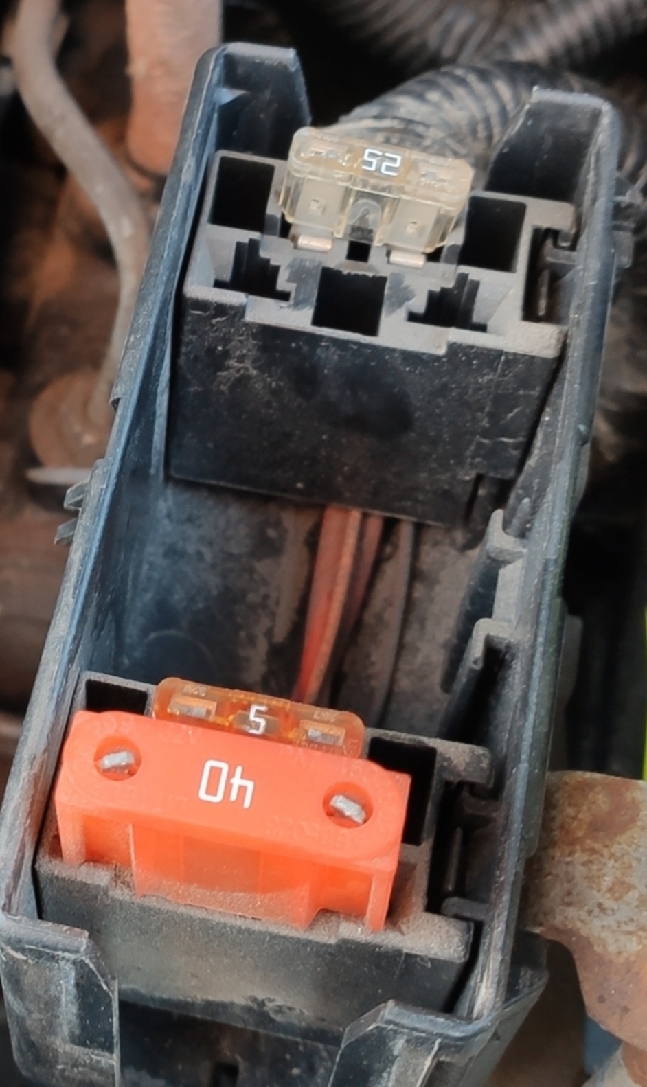

Купил недавно Шевроле Ниву 2012 с АБС. Лампочка неисправности АБС горела с самого начала. Сейчас задумался починить. Бортовой компьютер Multitronics UX-7 соединиться с блоком АБС не смог. Я залез в блок предохранителей АБС, там их три, все целые. Нашел фото блока в сети - там 4 предохранителя и одно реле. См. фото. Я в недоумении. Это такая модификация или прежний хозяин таким способом решил отключить "ненужную" систему?
Если вопрос про отсутствие предохранителя на 50 ампер в твоём пепелаце, то это предохранитель обогрева лобаша. И релюха силовая тоже к нему.
По поводу АБС. Схему АБС найди и искай:(
Один в поле воин!

Схему нашел, начал искать и зашёл в тупик. Проделал следующее: снял минусовую клемму и заодно все предохранители АБС: 40, 25, 5 ампер. Далее один щуп тестера поместил на минусовой контакт АКБ, другой поочередно прикладывал на каждый из двух контактов каждого из трёх предохранителей, и на каждом контакте было напряжение. Или я что-то не понимаю, или выходит что цепи, которые должны замыкать предохранители, замкнуты и без предохранителей. Есть какие-либо соображения по данному вопросу?
зачем?
поэтому и показывает тестер наличие напряжения на двух контактах предохранителя
Добавлено спустя 1 минуту 53 секунды:
40 и 25 это постоянное питание АБС от АКБ, 5А это питание АБС при включенном зажигании

[postquote="gin_sea" post="3372222"]Проделал следующее: снял минусовую клемму
зачем?
В моем понимании исправный предохранитель должен замыкать цепь, т.е. если предохранитель вынуть или если он сгорел, на одной его ножке будет напряжение, на другой - нет. Если вынуть все три предохранителя, "+" на блок АБС вообще не должен подаваться, а моем случае получается, что подается. Это возможно только в случае если линия, которую должен замыкать предохранитель, где-то закорочена.
Еще странное явление: красная контрольная лампа "!" при вставленных исправных предохранителях никогда не загорается, ни при включении зажигания ни на заведенной машине. Но стоит вынуть предохранитель 5 А - красная лампа горит. Черт-те что.

@gin_sea , Минус верни на АКБ , после чего и проверяй наличие напряжения на предохранителях
