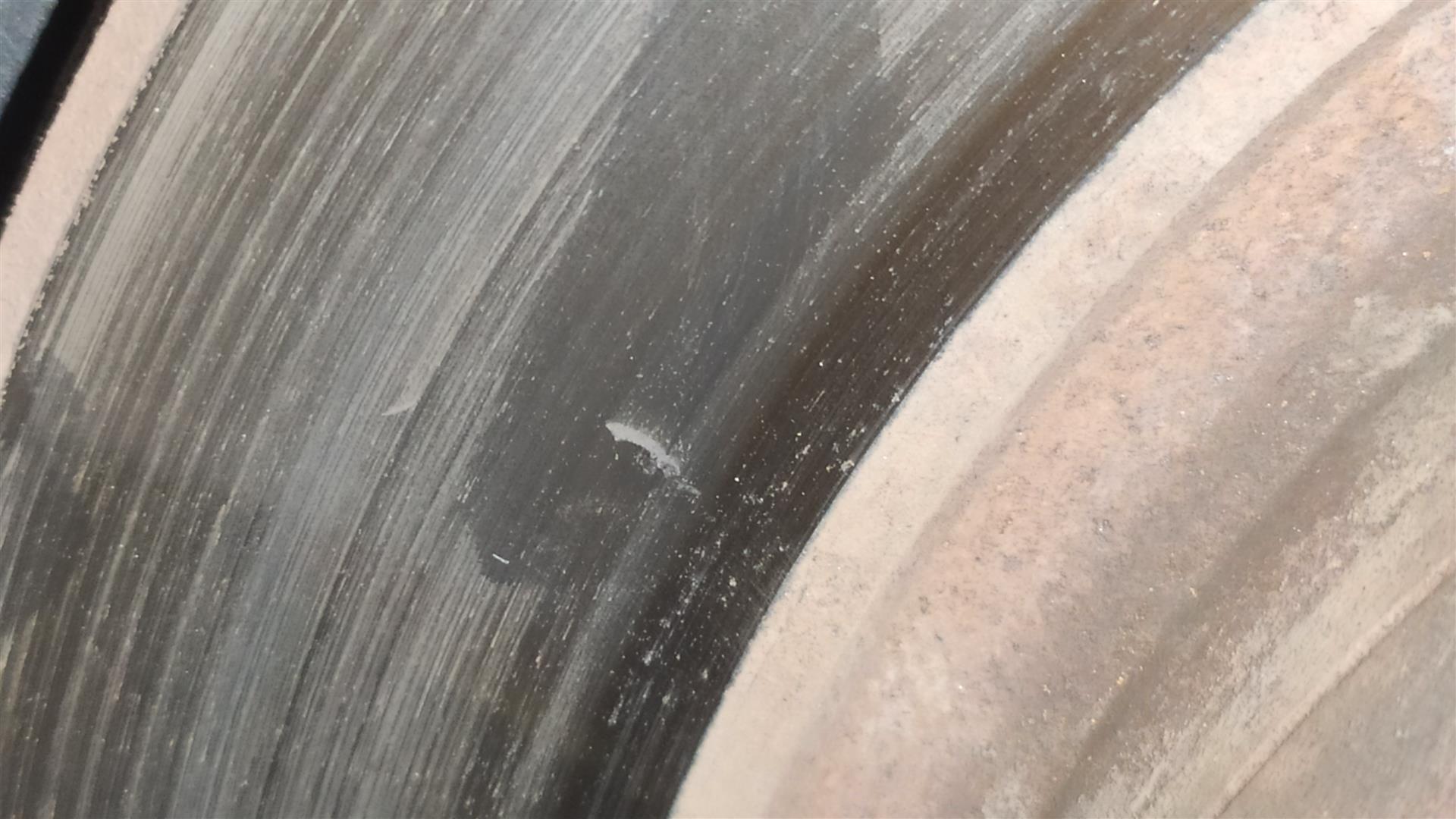

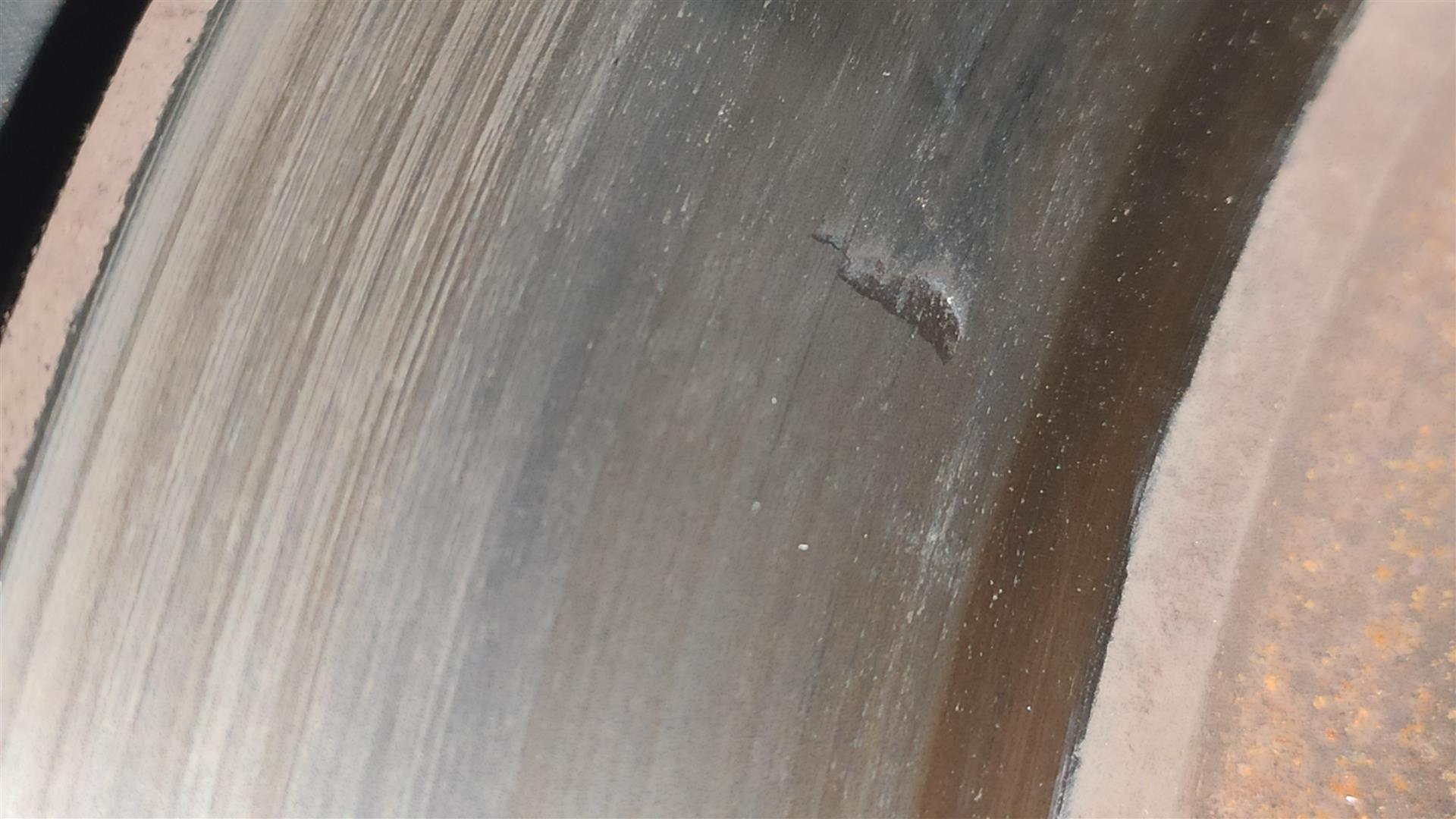

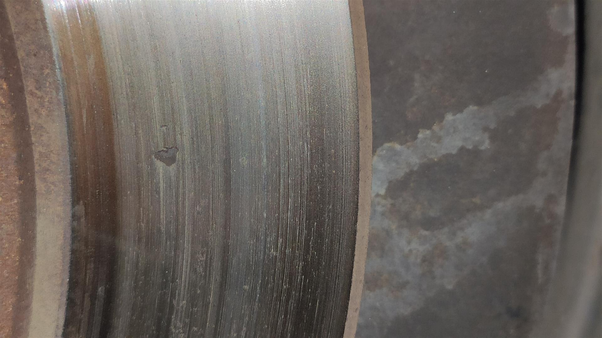

Доброго дня участникам форума. Прошу совета. В пути возник ритмичный скрежет в левом переднем колесе. Частота зависела только от скорости вращения колеса. При этом нажатие на педаль тормоза не приводило к изменению характера звука. Эффективность торможения никак не изменилась, в сторону не вело. Звук, немного меняясь, продолжался километров 10, потом пропал. После этого проехал по трассе еще 400 км. Тормоза работают штатно, без нареканий. При осмотре на диске обнаружено 4 скола в разных местах, но на близком расстоянии от оси вращения. Это именно сколы, не трещины. Были они до этого или нет, не знаю. Фото трех прикладываю. Диски родные, пробег 20 тк. Колодки Феродо, пробег 3 тк. Ваше мнение: есть ли связь между скрежетом и сколами, и можно ли с этим ездить дальше? Заранее всем спасибо.

Раковины образовались в ходе отливки заготовки для торм. диска. При удалении верхнего слоя металла колодками каверны вылезли на обозрение.
Не падай духом. Следи, чтобы трещин не было.
Источник скрежета - Щебень между т/диском и щитком.
Читай автолитературу и форум.

MH79
Наверное у тебя это первая машина?
Вообще-то уже десятая, наверное, и сейчас в эксплуатации еще 2 :)
Первый раз такое вижу.
Но за ответ спасибо. Надеюсь, так и есть.

@MH79 , да, это скорее всего, дефекты литья. Диски невысокого качества.
