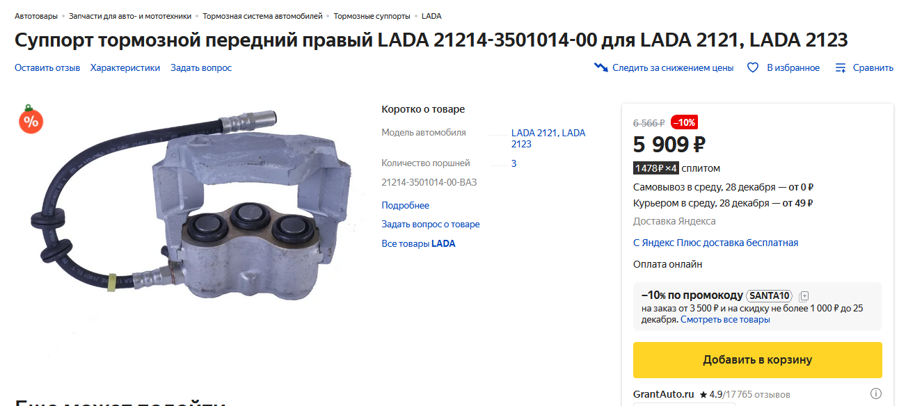

Старый и новый суппорт взаимозаменяемые?
У меня шевик 2007 года.
Там стоит суппорт старого образца.
Можно его заменить на нового образца?

@kongo , так суппорт не претерпел изменений, изменился только блок цилиндров переднего тормоза
меняется без проблем
Да, без проблем.

Цилиндр тормозной передний вот, нашел как по научному.
Чей брать?

@kongo , Если менять,то парой.
А зачем менять?
Какова причина?
Всё довольно ремонтнопригодно.
Если вот прямо через два часа из сервиса/гаража ехать по делам,то да.Проще заменить и прокачав ТС мчаться дальше.
ВАЗ2123-и быстро и везде

Менять буду пару, да нижние цилиндры плохо выходят.
Ремонтировать смыла возится не вижу. Возни больше, эффект не гарантирован.
Мне проще узлом махнуть, опыта маловата, да и времени возится не хочу тратить и так есть чем заняться.
Они недорогие. От 1200 до 3000 за штуку.
А я вижу. Они легко ремонтируются даже не отсоединясь от автомобиля.
Брать стоит только заводские ВАЗовские. Я б не сказал, что это недорого. А дешёвые заржавеют через полгода-год, будешь жалеть, что поменял.
давеча пекаровский блок человеку поменяли на следующий же день - заклинил....
