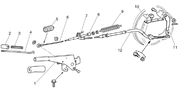

Втулка под гайкой есть? (№8 по рисунку)
Если есть - сними её.
