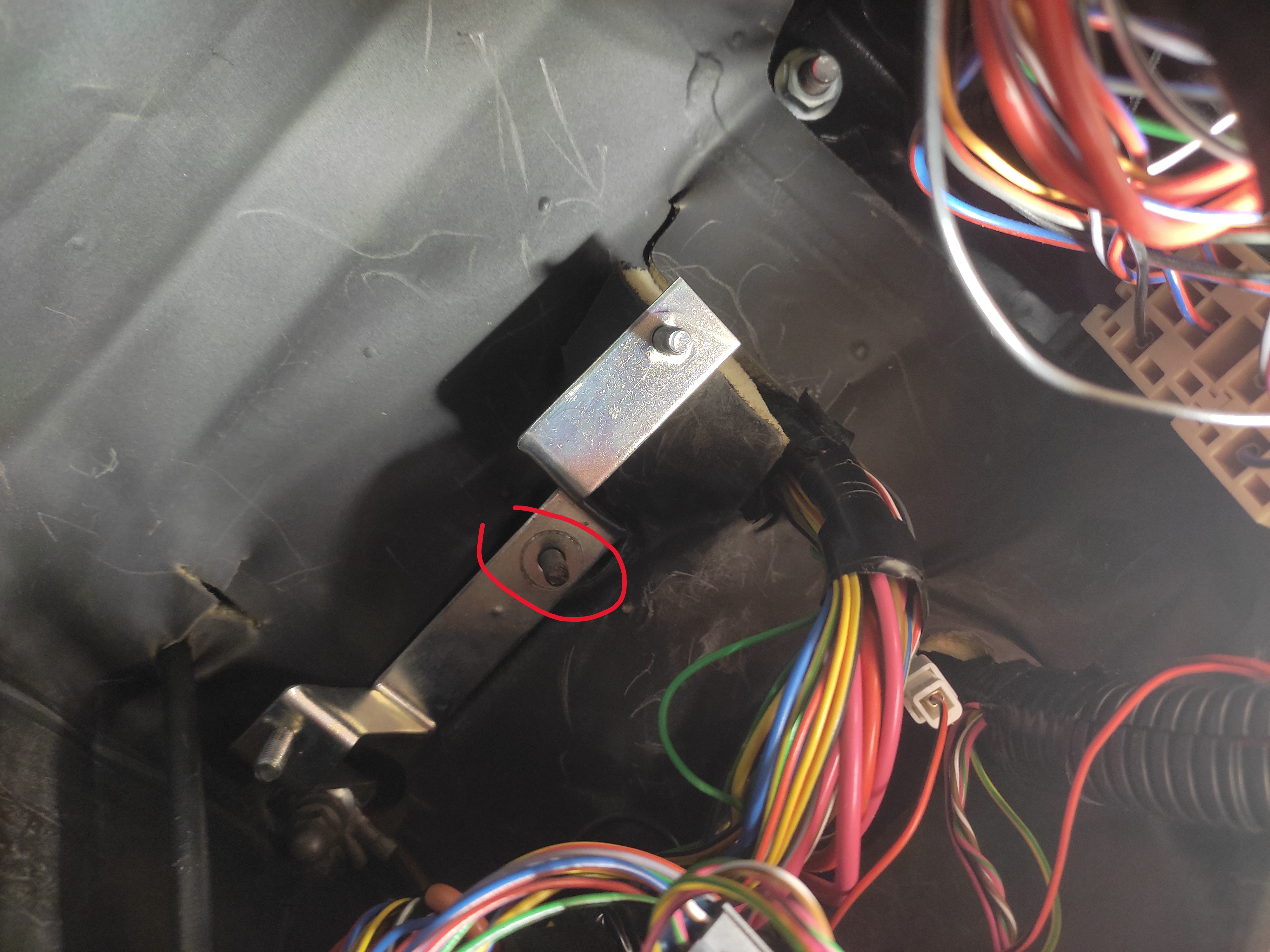

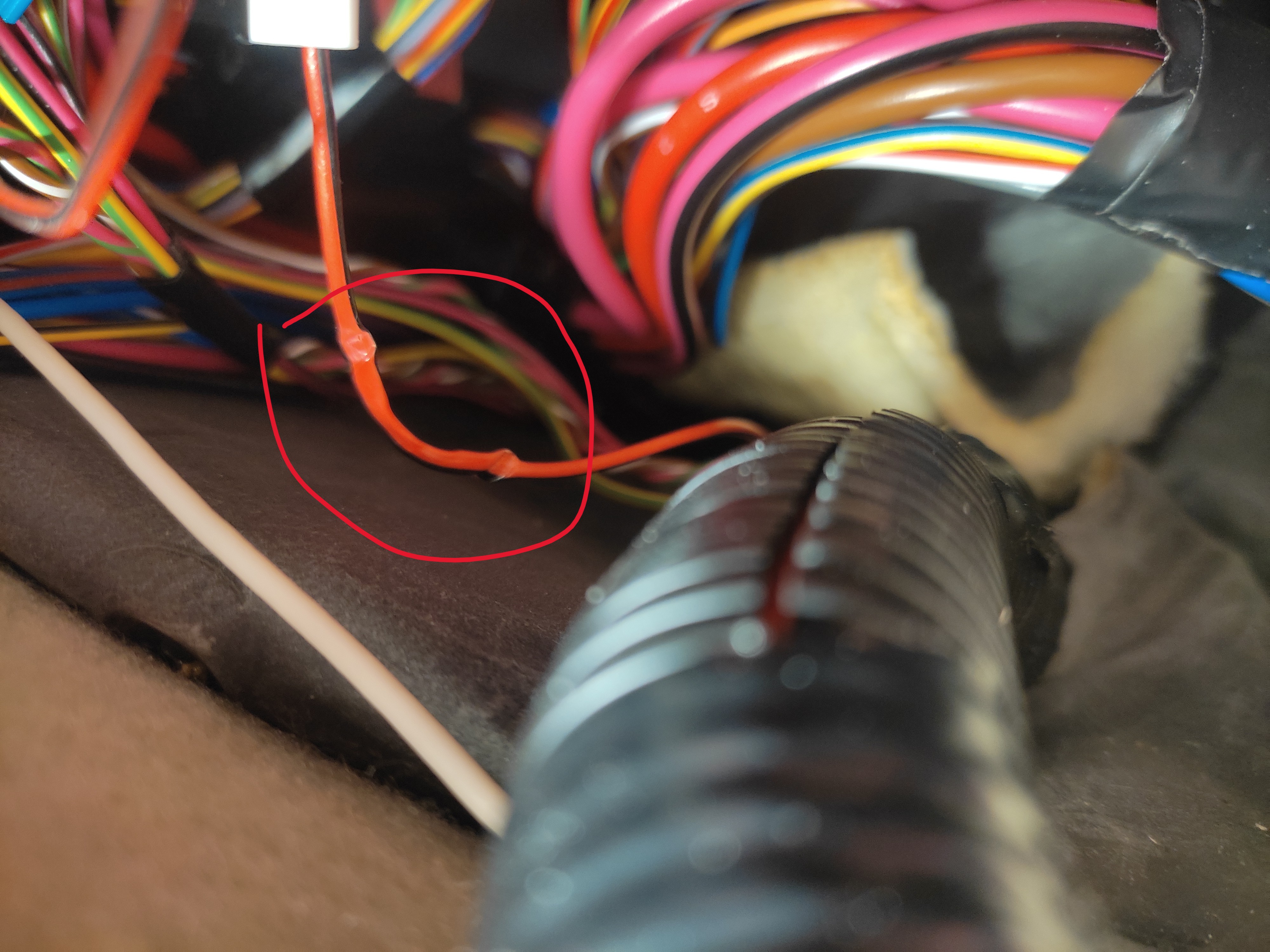

Все победил!) Добрался до этого блока управления электропакетом, снял его, отстегнул разъем и от разъёма 13 контакта (красно черный провод) стал искать куда он идет в надежде найти одиночный разъем 127е и нашел). Он оказался за этим блоком электропакета за шумкой прижатый гайкой, которая крепит планку крепления этого блока, изоляция была раздавлена, коротила на массу. Спасибо огромное всем, кто помогал, в особенности oapv.
Вот тут за шумкой была раздавлена изоляция, провод был проложен по болту.

@zcfif , Для открывания багажника для блока норма необходим импульс минуса, а зачем завели минус от ЭБУ, который присутствует все время пока включено зажигание, мне вообще не понятно...
Добавлено спустя 2 минуты 36 секунд:
@zhey ,
Ну наконец то, только получается что главное реле у тебя всегда включено было
