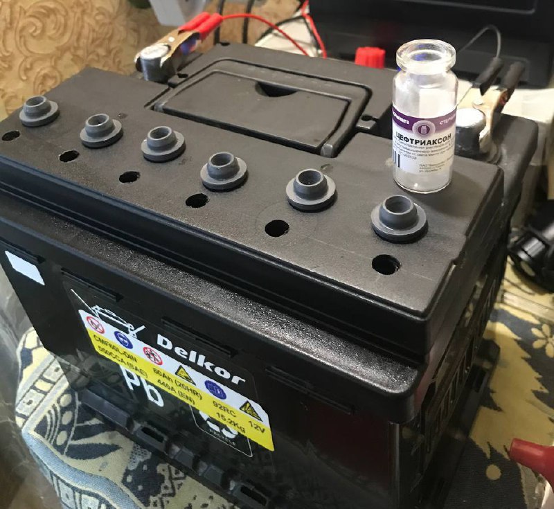

Сверлят отверстия сначала тонким потом большим, чтобы было меньше заусенцев. Используют пистоны из под обшивки или есть резиновые пробки от медицинских маленьких бутыльков. Есть маленькие бутылки с пробками для приготовления раствора продаются в аптеках.

А чего сразу дыру побольше не крутите, чтобы из ведра гарантированно можно было залить воду? :smile_bigsmile:
С медицинскими шприцами и свёрлами поменьше проблемы? :smile_nerd:
Просверлил, впрыснул водички, сверху капельку клея.
И забыл.

Вот примерно так. Сверлят аккуратно не большим ступенчатым сверлом.

Это лечение антибиотиком delcorа? :smile_bigsmile:
